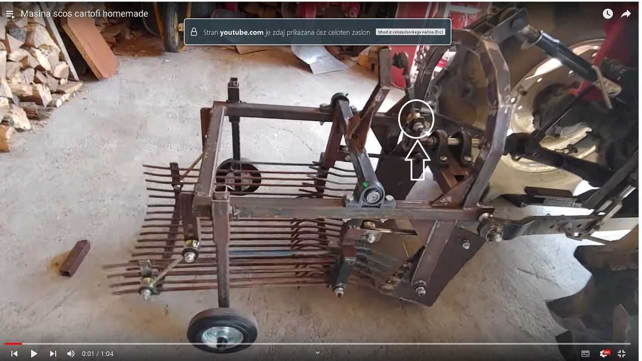

...Ekscenter že imam... Sedaj morem pa narediti ojnico katera potem "trese"
Najlažje se mi zdi, kot ima ta na posnetku, nevem pa kako se reče da bi zadevo nabavil :)
Doma nimam, oz ne morem narediti take puše.
Potreboval bi stružnico

Kak mehanik bi sugurno našel kak tak kos kje v kakih smeteh. Malo pa zimproviziraš.
Lahko bi vzel kak stabilizator ali pa kako kratko poteznico za traktor ali kaj podobnega. Tudi kak kitajski motor/štirikolesnik ima kaj takega gor.

Zadevo sem sestavil, ampak mi ena stvar dela težavo in je ne najdem rešitve :(.
Pri malih obratih zadeva lepo dela. Ko pa zvišam obrate pa zadeva skoraj ne trese več. Kot da ne bi bilo ekscentra...ko pa zmanjšam obrate pa zadeva spet začne lepo delati.

Lahko da moraš spremeniti hod gibanja spodnje rešetke na več ali manj.

... ja saj to mi je znano :) Čudno mi je, ker pri počasnih obratih je hod cca 5 cm spodnje rešetke. Ko povišam obrate, pa se samo trese cca 1cm naprej nazaj.
Zadeva ni dovolj toga, niha tisto, kar je bolj elastično. V tvojem primeru je to ostala konstrukcija.
Bolje bi se videlo iz posnetka.
Še to, zadnji del rešetke se mora pri gibanju nazaj tudi malo dvigniti, da spravlja zemljo in krompir nazaj. Prednji del niha naprej in nazaj.
