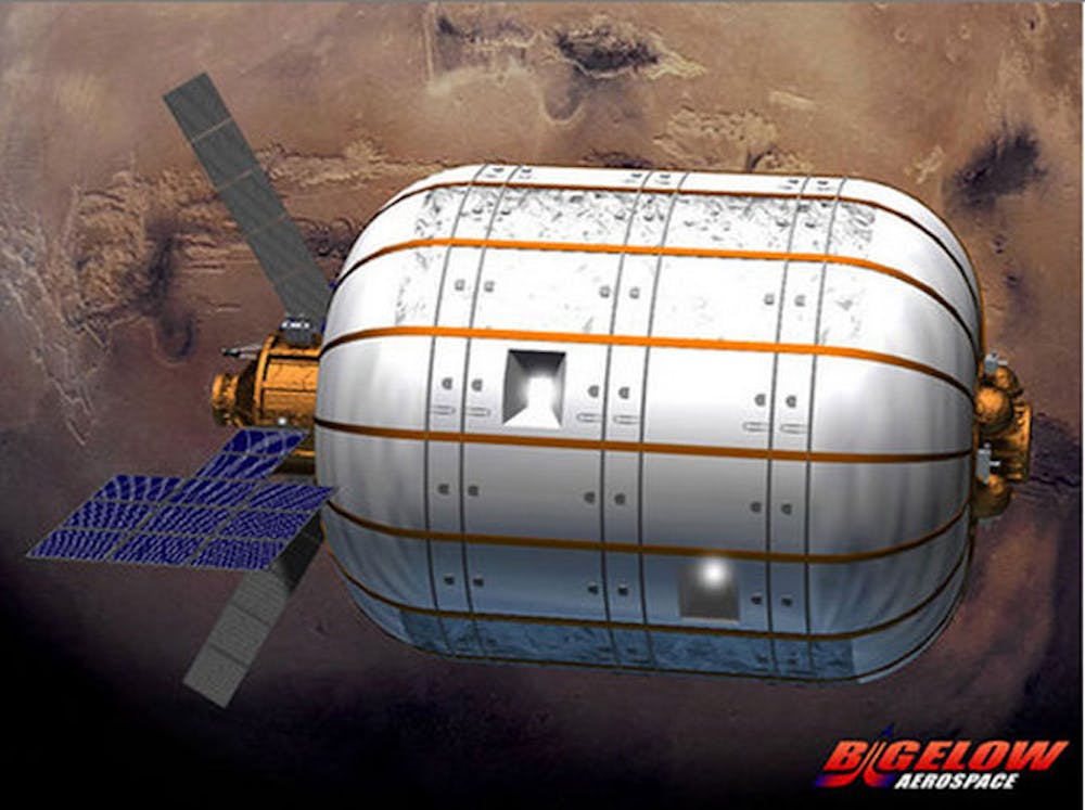

Starship ni tako majhen. Če bo uspel.
Sicer pa imaš napihljive module, ki so precej večji od standardnih "kapsul" kot je Orion ali Dragon. Pol leta pa res ni taka težava zdržat, če imaš vsaj en svoj zasebni prostorček, fitnes naprave in neomejeno filmov, knjig. Ali pa trejdaš vmes kriptovalute :-)
