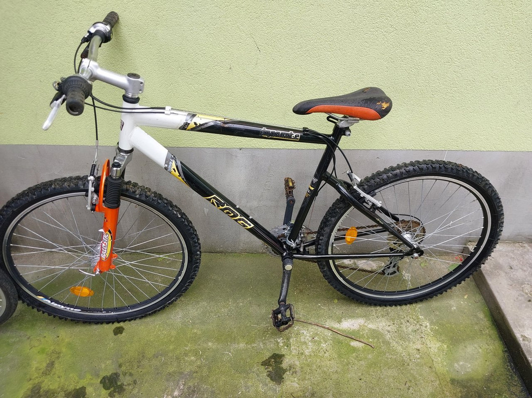

Torej kolo je 2012 Merida Big.nine TFS 100 (nic posebnega, le ergonomija okvirja je vrhunska).
Prestave so 3x8 (deore).
Namen uporabe je predvsem voznja v sluzbo (2*10km), ravnica vendar obcasno mocan veter v faco.
Obcasno pa kak krajsi izlet po koprskem zaledju (veliko ne strmih klancev) z otrokom na sedezu.

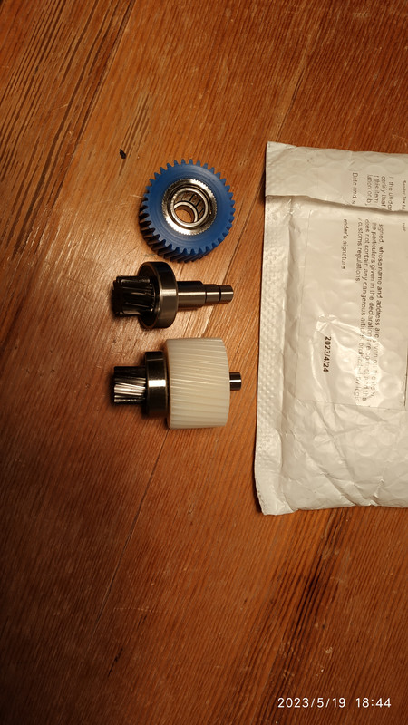

Tako, da je najboljše, da poleg motorja naročiš tudi en rezervni el. motorček, in en beli zobnik ter ležaje za v us gonilke.
Ti ležaji manjkajo in se os maje.

Brez zavornih senzorjev boš uničil plastični zobnik prvi dan.
Zavorne senzorje za hidravlične zavore naroči posebej.
Ta baterija zdrži mojo testno progo 30km 2X.
Je pa opazna razlika v padcu moči motorja s padcem napetosti.
Tako, da vedno po vožnji 30km polnim baterijo.
O manjši bateriji razmišljam samo v smeri zmanjšanja teže.
A potem bi moral imeti dve manjši bateriji in se spustiti po stezi samo z eno, drugo pa bi moral skriti v grm.
Pri TSDZ2 je opazna tudi izguba moči motorja po pregrevanju in razmagnetenju.
Če imaš samo en motor tega sploh ne opaziš.
Naredil sem test pregretega motorja s prevoženimi 500km, ki sem ga vzel iz mojega prvega TSDZ2 in ga vstavil v moj drugi TSDZ2B, ki ima sedaj 300km.
Razlika v moči je opazna do -20%.
https://www.aliexpress.com/item/9007060...
Za programiranje OSF potrebuješ tudi tole: https://www.aliexpress.com/item/1005004...
Glede displeja pa obvezno VLCD5, ker ima priključek za zavorne senzorje.

Glede na to, da imam zadaj 8 redno kaseto 11-32t, kaksne velikosti naj vzamem zobnike z bafangovim motorjem?
Nagibam se k najmanjsim 44, ker imam trenutno spredaj najvecjega 42t in je ob normalni kadenci dovolj hiter.
Pa za display me zanima. Zelim cim preprostejsega ampak, da ne bo problemov s configom fwja.

ZVEEZ zobnik za 29 kolesa je treba vedno vzeti najmanjšega kar ga dobiš.
Pri 26 kolesu je lahko večji, ker je kolo manjše in ne moreš doseči vrtoglave hitrosti.
Display bi jaz vzel 500c, ki je manjši a ima vse funkcije 750c.

A lahko prosim direkten link do vsega tega kar si naročil? Imam neko 15+ let staro ROG gorsko kolo, ki je bilo doslej malo zapuščeno, sedaj me je pa prijelo, da bi ga predelal v električnega. Vidim, da je tukaj precej ceneje kot, če kupim pri nas.
Kako je s carino (ddv) pri teh pošiljkah iz Nemčije, so že šle skozi postopek ali naši ustavijo?
ZveeZ ::
