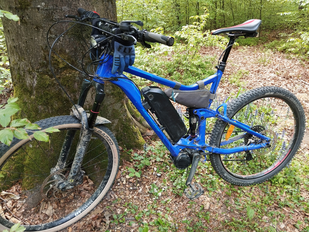

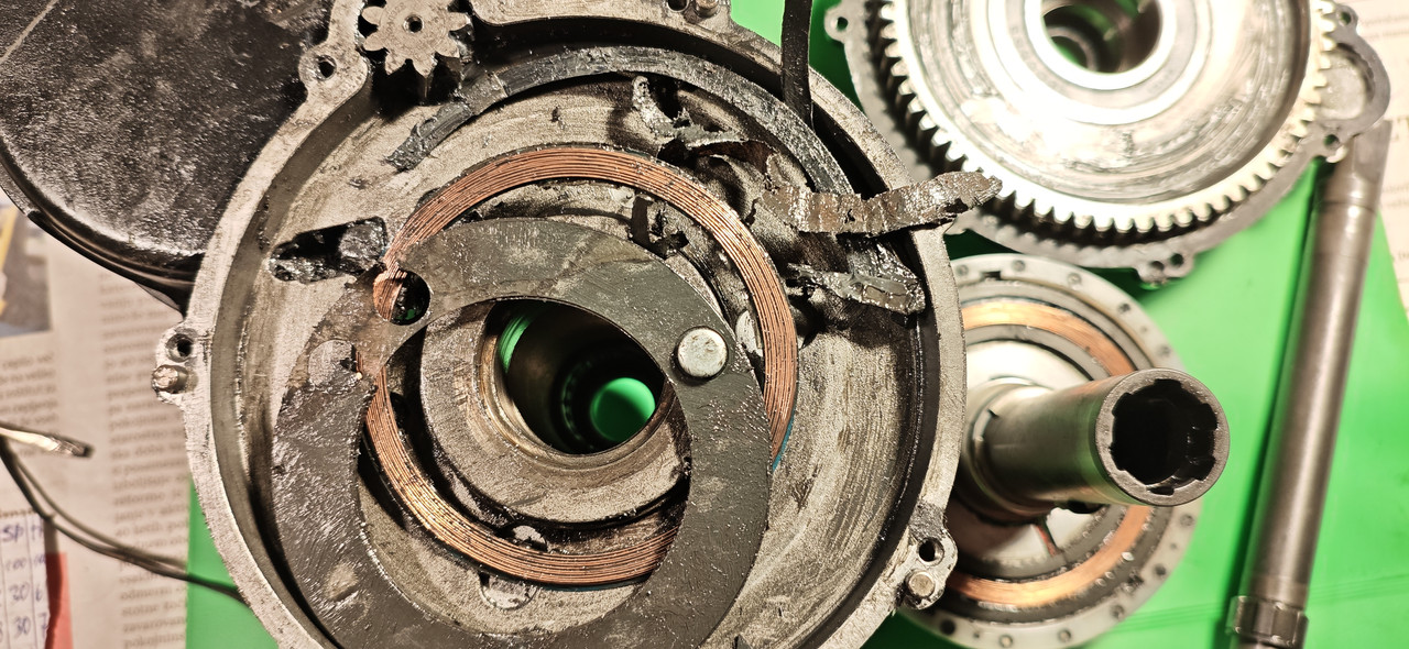

Ja ta obroč je razpadel in uničil tudi oba navitja na kolutih, tako, da je potrebno zamenjati celoten sensor, kar znese 100€+.
Zato sem raje kupil 3. nov motor na PSWP z 860c displayem za 290€.
Na motorju 2. sem testiral Powallon FW.
- assist (%) for test3: 30/50/70/85/100 and for powallon: 50/75/100/130/180
- max current is unchanged
- max speed (%) for test3: 40/50/80/90/100 and for powallon: 50/60/75/90/100
V vožnji ni primerjave. V 5. st. se počutiš kot leteči superman.
Kdor se boji, da bo uničil svoj controller pri menjavi FW, lahko kupi že nadgrajen controller s Powallon FW.
https://www.powallon-e.com/products/tsd...

dnsd ::
Tu je video od Uporabnika EbikeBuilderja, ki je testiral Powallon FW in ga dal na ES, od kjer ga lahko prenesete.
Najnovejši FW od PSWPowerja ni niti malo podoben in izgleda precej podoben TEST3 FW.
Display 860C, ki je prišel v paketu PSW ima indikator moči na OFF in ga ni mogoče vključiti.
Tako imam sedaj dva nova delujoča motorja na Powallon FW. Enega na MTB in enega na potovalnem kolesu.

shadow7 ::
Našel sem ta video za demontažo. Ob 2:20 pokaže sklopko. Sumim da je prišla maščoba od zobnika mimo tesnila do sklopke.
Ne, maščoba je že v osnovi na sklopki. 2:50
Če ne bo ta sklopka, bo tista v najlonskem zobniku. Najprej preveri to v videu, ker je manj dela. Da prideš do slednjega, je potrebno odstraniti tudi kontroler.
BlaY0 ::
To sem mu jaz že eno leto nazaj predlagal. Izi test ali je problem v tej zaskočni sklopki (bom sam sebe citiral):
Če je "pobrana" raglja, bo treba menjati tudi glavni (tavelik) zobnik (to kar naredi na 2:30).
Meni konkretno je ta sklopka "zdrsovala" predvsem pozimi, ko so bile temperature tam okoli ničle ali pod, nisem pa še odpiral tega.
Drugače je pa ta sklopka res švoh (jo imam pred sabo), še posebej vzmet ki razpira 3 zaskočne kline in obstaja velika verjetnost, da preveč masti + prah in svinjarija onemogoča oziroma otežuje razpiranje.
Poskusi "ghost riding", se pravi da vrtiš pedala počasneje kot se vrti verižnik, se pravi da vse delo opravi motor. V tem načinu sklopka na osi ne more preskakovat, ker nikoli niti ne zagrabi. Torej če ti bo v tem načinu kaj preskočilo/zdrsnilo potem je lahko najlonski zobnik, drugače je pa definitivno ta sklopka pod glavnim zobnikom oziroma raglja na zobniku, ker le ta zagrabi oziroma lahko preskoči samo takrat ko ti z dodatno silo pritiskaš na pedala.

iteam ::
Zdravo,
Evo se javljam in poročam.
Hvala Stratos za priporočilo baterije, sem zelo dolgo izdeloval šablono iz znanih mer, da sem bil na koncu 99% da bo pasala, ta na tri šraufe, s tem nisem potreboval dodatnega nosilca. Na zalogi niso imeli 860c sem jim pisal na watsapp in so dali na zalogo en kos. Naročil sem iz ihte navadne bremze ker za diske spet ni bilo na zalogi, katerih (sem mislil) tako ne rabim ampak nekaj moraš kliknat.
Prišlo je vse skupaj v 5 dneh nato me je pa čakalo še kake 14 dni v delavnici. Včeraj sem spravil praktično brez težav le malo sem navodila pogrešal v obliki papirja (nič ni prišlo zraven). Verige nisem menjal.
Danes sem prišel na šiht z nasmeškom na obrazu in neprešvican, časa še nisem štopal je pa več kot 10 min / 8 km :)
Stvari ki me motijo:
nosilec za motor, tisti na levi strani, ima distančnike v obliki malih puš ki so vse iste debeline in en je bil premalo dva pa preveč.
senzor navora mi ne deluje tako dobro kot na mojem e-pivotu, se mi zdi da ga lahko nategnxxx in v prazno gonim in bo kolo šel.
stopnja 1 že predivja
moral bi imeti nek hitri kill switch ki bi kolo omejil na 25 v danem trenutku
Zdaj pa upam da mi rata tole prlimat:
https://imgur.com/tywfji8
https://i.imgur.com/tywfji8.jpeg
Jaz krmilim kar na prstni throttle. Pas senzor sem kar odstranil. Po ravnini grem na noge, po potrebi pa dodajam pri speljevanju ter v klanec in je idealno.
