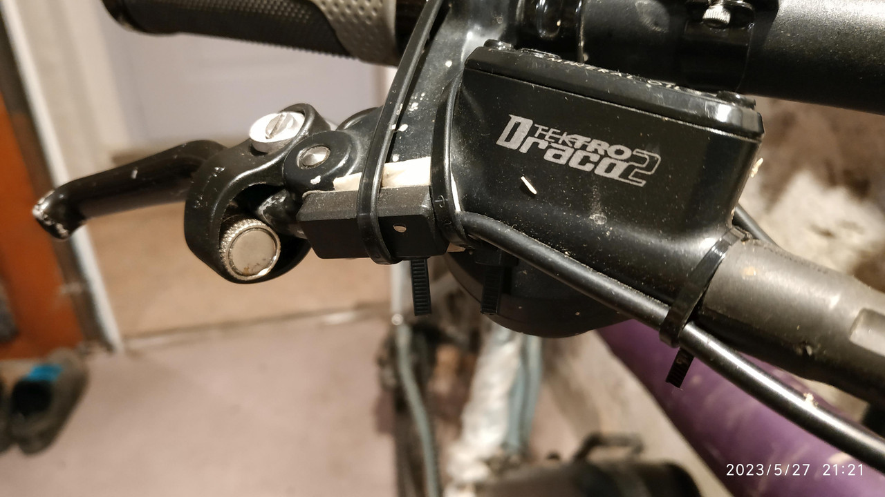

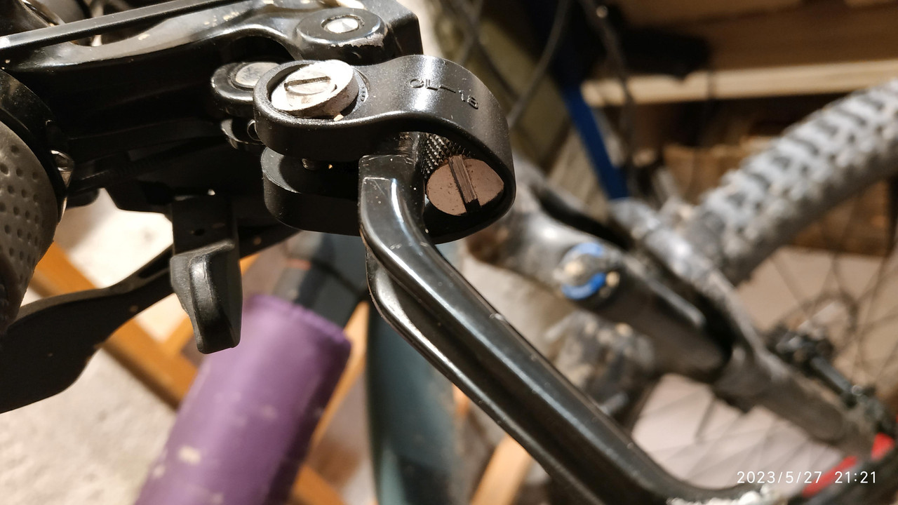

Druga tezava so bili hidravlicni break senzorji. Zraven naj bi dobil 2 okrogla magnetka. Jaz sem dobil cca 6-8 kosov, ki so nekoc ustvarjali 2 krogca (polomljeni magneti). Zato sem zaenkrat senzorje izklopil.

Magnetke bom dal ene male okrogle (pobrane iz drzala za telefon). Sem sprobal in delujejo. Le dobro lepilo moram nabaviti.

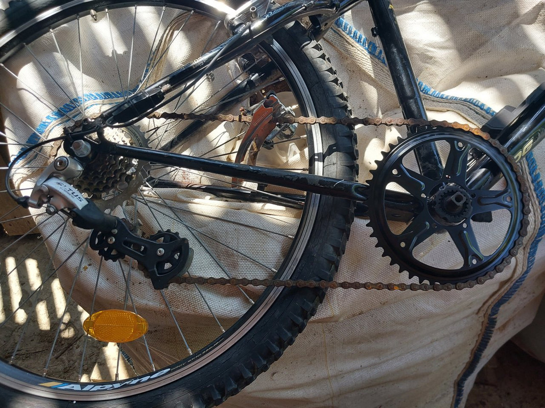

Danes sem peljal tudi skrajsat verigo in moram reci, da je kolo zverina. Razumem zakaj so road legal kolesa omejena na 250w.

Jaz sem verigo zamenjal za novo za vsak slucaj, ker je moja imela ze blizu 10k km.
Ker sem videl, da je moje orodje za verige deformirano, sem dal kar celotno novo gor, brez krajsanja.
Si lahko predstavljas kako je imeti toliko moci na predolgi verigi. Napeta je sicer bila ampak premalo.
No danes so mi jo v Ritoši (Izola) skrajšali za strošek kave.
Pravijo, da so odstranili 3 člene.

Malo cez 2h za demontazo in ciscenje/razmascevanje zadnjega dela kolesa (prednja vilica in kolo se prideta na vrsto).
Nato cca 4h same montaze in cable managementa. Pol se 1h drkanja z orodjem za verigo, da sem opazil, da je deformirano.

Magnetki/brake sensorji - to je za dajat gor z epoxijem če hočeš bolj trajno - tisto samolepilno odpade v kratkem

Montaža mojega magneta na sliki.
Epoksi prime samo na čisto površino, zato 100% zaupam samo objemki.

Težave na vidiku:
Očitno bo treba novo verigo. Kako veš kakšen tip je veriga, oz. kakšna je standardna?
Verigo vzames glede na stevilo prestav zadaj.
Ta naj bi bila ok za 6, 7 in 8 prestav:

In kaj so te variante, 8 redna, 9 redna, 10 redna, 12 redna?
https://www.extremevital.com/sl/kolesa/...
Trenutna ima 55 členov. Težava je najbrž zgolj zato,ker je prvi zobnik zadaj precej velik, čez ostale bi še šlo.
- spremenil: Daniel ()

8-redna kaseta - 8 zobnikov zadaj...
Preštej zobnike in kupi verigo - po moje jih je 7 ali 8 glede na tip kolesa.
Meni je na 10 redni 11-36 zadnji kaseti in 44T Bafang sprednjemu zobniku KMC X10 s 114 členi kot ulita - brez krajšanja členov.
Ponavadi verige lahko kupiš v 2 verzijah - 114 in 122 členov - vsaj v boljše založenih kolesarskih trgovinah.
https://www.bike-discount.de/en/kmc-x10...
Dobro je tudi vedeti/prešteti zobnike na tripli(trojnem sprednjem zobniku) ki si ga verjetno imel prej gor.
Če je bil prej npr.42T največji zobnik - potem si sedaj z 44T "podaljšal" verižno linijo za 2 člena.
- spremenilo: stratosD ()
Daniel ::
Prej je bil gor največji zobnik 42 zob. Sedaj je 46. Sploh nisem računal na to težavo. Torej rabim tam nekje 59, 60 členov na verigi.
stratosD ::
ti šteješ 2 člena za enega - se pravi 55 za 110 členov - po moje rabiš 114-116 člensko verigo za 8-redno kaseto.
Pri nas je to KMC X8 recimo - 114 členov
https://www.valy.si/izdelek/5000899/kmc...
ali malo slabša Shimano - 115 členov
https://www.bikebrothers.si/verige/veri...

Ketna je klasika Shimano 6,7,8 z 116 členi. Paše gor kot ulita. Se pa pozna, da kolo ni več novo in ne prestavi takoj, tako, da senzor prestavljanja niti kaj dosti ne koristi, ker prehitro spet vklopi pogon. Je bolje pritisniti malo na zavoro, menjati prestavo brez motorja in potem naprej.
