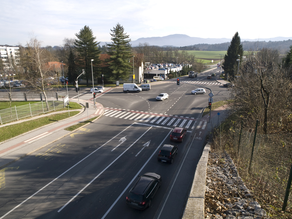

Obstoječa "rešitev" jih,Obstoječih rešitev je cela vrsta in te si med seboj niso enakovredne.
Če bi bilo po moje, bi bila križišča videti tako, da bi morala motorna vozila zapeljati na dvignjeno kolesarsko stezo, preden bi lahko nadaljevala pot. Tako bi fizično zagotovili, da bi motorna vozila zmanjšala hitrost na nivo, ki je varen za pešce in kolesarje, ter pešcem in kolesarjem dejansko ponudili udobje, ki si ga trenutno v prometu lastijo motorna vozila.
undefined naj bi izjavil:
Križišče ne izgleda več takoleJa, to je oboje že preizkušeno in se obnese zelo slabo.
- spremenilo: jype ()

Tega jaz ne verjamem. Zagotovo kolesarja lažje zaznaš, če ga imaš pred očmi, kot za očmi.Ker napačno predvidevaš, da kolesar stoji, kar nikakor ne drži.
Tole je še en primer, podoben tvojemu, ki stalno povzroča incidente, ker je kolesarska steza toliko umaknjena od cestišča, da vozniki motornih vozil zavijejo, ne da bi se prepričali, če kdo potuje po kolesarski stezi, ter praktično vedno odvzamejo prednost kolesarju, ki po kolesarski stezi vozi vzporedno z glavno cesto.
Razen, če je rešitev potem kamera, ki ti silhueto kolesarja predvaja na prvo vetrobransko steklo, na način, da še vedno vidiš skozi, se pravi precej diskretno, a vseeno vidno.Rešitev je, da je kolesar _na cesti_, kjer je bistveno bolj opazen.

Saj vseeno, če ne stoji, najprej se pelje malo desno in pride v vidno polje voznika. Tudi hitrost mora precej zmanjšati, tako da voznik ima v resnici več časa, da ga opazi, tudi če se premika.
Seveda pa križišče ne sme biti narejeno tako udobno, kot je na nekaterih primerih zgoraj, ampak tako, da je hitro zavijanje na desno precej oteženo.
Kar samo pomeni, da je v bistvu treba precej malo poseganja, da se ideja realizira.

Saj vseeno, če ne stoji, najprej se pelje malo desno in pride v vidno polje voznika.Ne, to ni res.
Tudi hitrost mora precej zmanjšati, tako da voznik ima v resnici več časa, da ga opazi, tudi če se premika.Ne, tudi to ne drži.
Seveda pa križišče ne sme biti narejeno tako udobno, kot je na nekaterih primerih zgoraj, ampak tako, da je hitro zavijanje na desno precej oteženo.Ni problem v hitrosti avtomobila. Avtomobil lahko čisto počasi kolesarju zapre pot, pa s tem ničesar ne spremeni.
Kar samo pomeni, da je v bistvu treba precej malo poseganja, da se ideja realizira.Ja, ampak _ideja je slaba_, ker _podatki o nesrečah jasno kažejo_, da _je problem take ureditve v tem_, da _ne poveča verjetnosti, da bo voznik opazil kolesarja_, poveča pa verjetnost, da bo kolesarju zaprl pot, ne da bi pogledal desno, predvidoma zato, ker se mu bo zdelo, da je na prednostni cesti, ki jo kolesarska steza prečka, ter ima torej prednost, pa tudi možnost, da bo kolesarja opazil, je bistveno manjša, če mora kolesar pred križiščem, v katerem samo želi peljati naravnost, močno zavijati.
Ta primer je slab, ker je odmaknjeno premalo.
To kolizije zavijanja desno in vožnje naravnost ne rešuje, razen če boš kolesarje dal na sredo vozišča enega pasu.

Ta primer je slab, ker je odmaknjeno premalo.Ne, ni, to je bistveno več kot 5 metrov. Videti je, da voznikom ocenjevanje dimenzij predstavlja velike težave.
To kolizije zavijanja desno in vožnje naravnost ne rešuje, razen če boš kolesarje dal na sredo vozišča enega pasu.Rešuje je ne, jo pa bistveno zmanjša.
Ja morda od ravne linije roba vozišča, ne pa od tam, kjer se ovinek neha.
