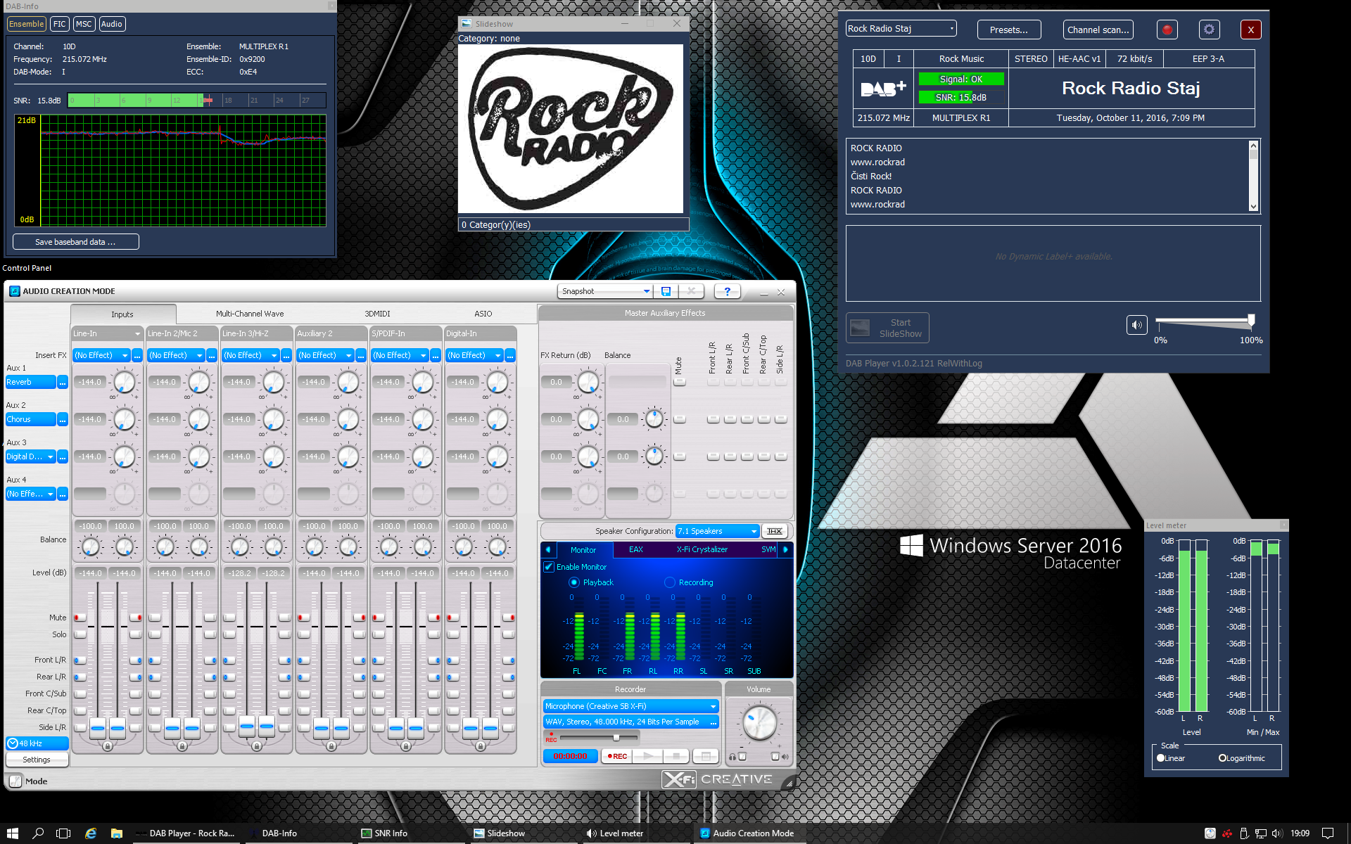

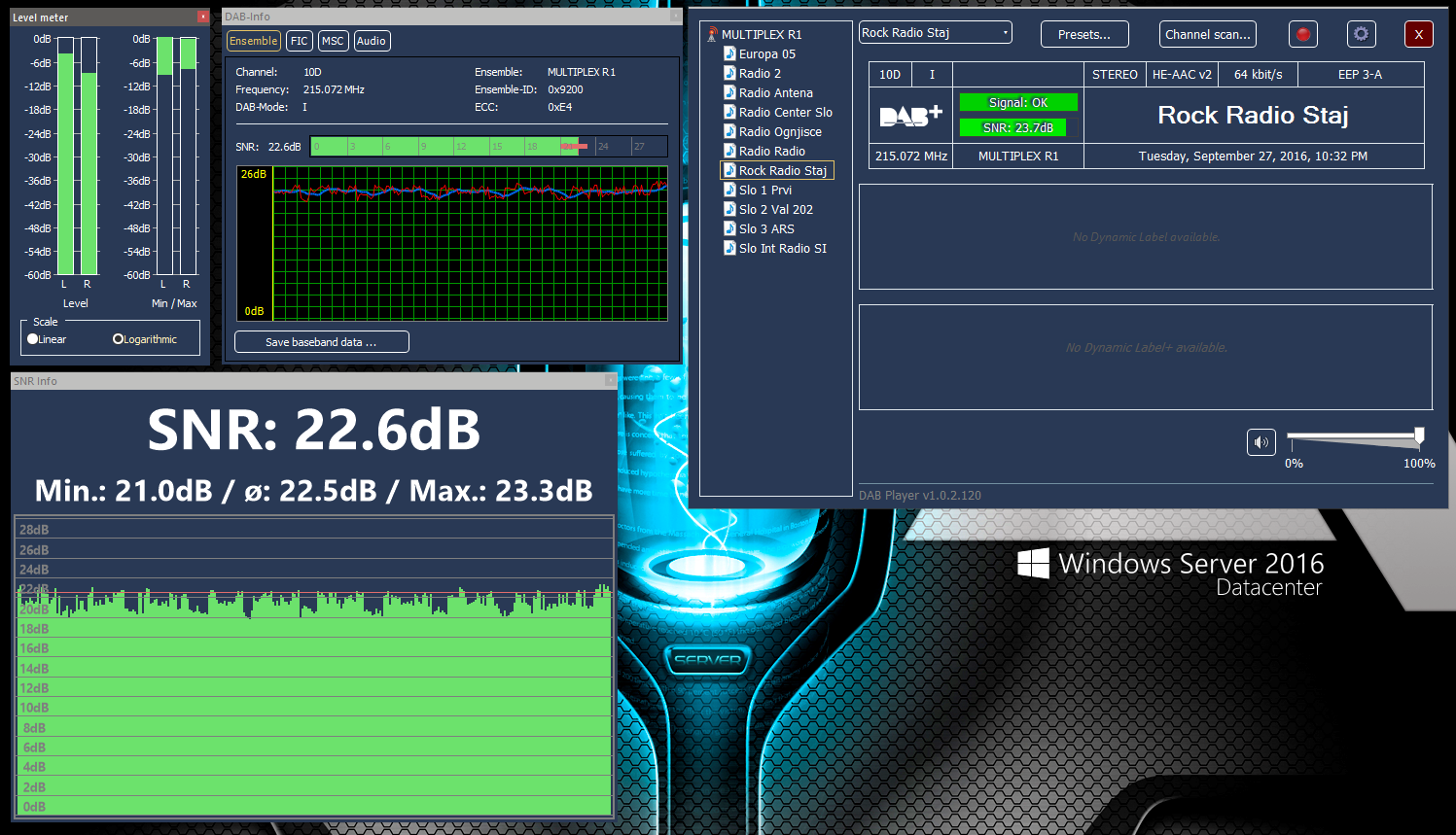

Posnel sem rock radio iz odajnika na pohorju.
Snemal sem iz dveh virov hkrati, in sicer analognega radija, in DAB+.
Analogni Radio:
94.4MHz Radio Rock Maribor.
Snemano z Sony ST-SB920 QS na analogni line in vhod Sound Blaster X-Fi Elite PRO (Sobna Antena, signal 82dB).
Posneto v 48kHz 16bit wave.
Digitalni Radio:
Kopija streama iz pohorja, HE-AAC v2 64kbit/s
Datoteke:
Radio Rock 64kbit.wav = HE-AAC v2 64kbit/s iz pohorja
Radio Rock Analogni.wav = Posneto iz analognega radia Sony ST-SB920 QS v 48kHz wave 16bit.
Radio Rock 192kbit MPEG1 Layer2 Dual Channel.wav = Pretvorjen analogni radio v MPEG1 Layer2 192kbit/s 48kHz, Dual Channel
*Vse datoteke so v wave formatu, da ne bi prišlo do izgub*
Primerjava:
http://www.netsky.org/DAB+Primerjava.zip
Analogni radio še vedno zmaga, MPEG1 Layer2 pri 192kbit/s je dosti boljši od HE-AAC v2 64kbit/s.

Spc ::
Na pohorju so malo zvišali bitrate.
Iz 64kbit/s na 72kbit/s.
Mogoče berejo slo-tech
Čakam, da dobimo 192kbit/s AAC LC.
