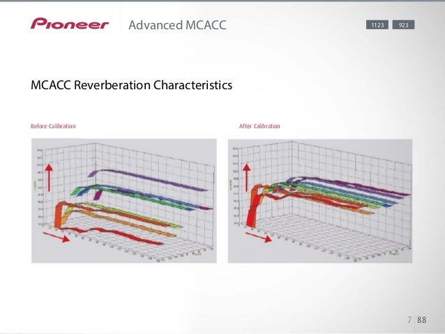

Mislim zvok je takšna stvari katero si lahko čisto vsak poslušatelj razlaga drugače.
Neka referenca, kako bi se moralo slišati, je kak akustičen koncert - v živo seveda.
Znanec v vojski je imel neke pregrešno drage studijske zvočnike. Menda so bili blazno "točni", zvok pa, vsaj meni, res nič posebnega. Drugi kolega je imel nekaj cenejše Aeriuse (Martin Logan), ki pa so (spet - za moj okus) "špilali" res fantastično. Zvočnike je treba pred nakupom poslušat. Studijski pa za poslušanje doma niso vedno najboljša izbira, lahko zvenijo preveč "dolgočasno", sterilno.
Na zvok daleč najbolj vplivajo zvočniki, takoj zatem pa soba. Razlik v predvajalniku, ojačevalniku in kablih večinoma ne slišiš, če niso res ekstremne.
Moja avdiofilska "filozofija" je, da se največ da narediti z dobro kalibracijo.
Ima kdo z umerjenim mikrofonom narejen profil sobe, ki ga nato aplicira na predvajalno verigo? Vem da nekatere škatle to znajo, videl sem tudi nek software na to temo, a se še nisem lotil raziskovanja. Če kdo to ima, lahko opiše, kako izgleda to v praksi?
Hm, prakticno vsak moderen 'hisni kino' receiver zna to narest. Zraven dobis se mikrofon. Sam za pravega audiofila je to najbrz premal kvalitetna zadeva :>
