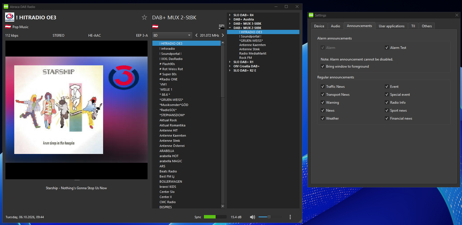

Danes je na platformi DAB+ začel oddajat avstrijski Servus Radio po posameznih regijah in po vsej državi. Pri nas na Štajerskem se ga lahko spremlja na kanalu 8D v muxu 2-StBK.
PTY je Pop Music, bitrate pa 72 kbps. In ja, spet posebni znak pred nazivom programa, torej z apostrofom 'Servus.
Na njihovi spletni strani se lahko vidi zemljevid sprejema za FM in DAB+.
https://servusradio.at/#sendegebiete
Brez veliko besed. Uživam. Rola se komad za komadom. Radiotext imajo statičen. Gre le za slogan. Slideshow je tudi statičen. Sem pa opazil v popoldanskem času in še pozneje, da se logo vedno ne predvaja v pravilnem formatu oz. resoluciji.
Ali morda kdo na Štajerskem, ali drugod ob meji z Avstrijo ima sprejem tudi na FM-u? Na zemljevidu se je potrebno postaviti z miško na Graz ali Klagenfurt in se prikažejo frekvence ...
herdarko ::
Po podatkih na spletu, je avstrijska radijska postaja Servus Radio bila ustanovljena in je uradno začela oddajat 9. novembra 2026. Servus Radio ni imel zapečeni logo v sprejemniku avtomobila.
Po nekaj minutah se je pojavil logo na seznamu programov. Nekaj trenutkov nisem verjel svojim očem.
Na avstrijskem forumu sem zasledil, da se je domnevno ideja za njihovo lastno radijsko postajo rodila šele pred nekaj meseci.
Angeblich wurde die Idee zum eigenen Radiosender erst vor wenigen Monaten geboren.
Sicer je ServusTV začel oddajat že leta 2009. Sem bil eden prvih pri nas, ki je dobil testno sliko takrat na DVB-T. Evo malo nostalgije za nekim preteklim in bolj romantičnim časom …
Kasneje so začeli oddajat v HD tehniki. Tudi ta test sem zabeležil. Poleg je tudi oznaka 5, kar je pomenilo, da je hitrost prenosa podatkov 5 Mbps, pri ostalih pa manj. Signal sem sprejemal z dveh različnih oddajnikov, zato se vidijo dupli programi.
Logo Servus Radia je obdržal vizualni izgled svojega predhodnika. Vsaj tip črk je ostal enak.

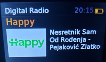

Že nekaj dni pavšalno spremljam Radio Tvornica, ki oddaja v hrvaškem OIV Croatia DAB+ muxu. Od začetka sem opazil, da se v kvadratku namenjenem za Slideshow (SLS), občasno pojavlja vprašaj, namesto ovitka CD-ja.
Sedaj se vprašaj prikazuje večji del dneva. Kaj bi to moglo biti? Za kašno napako gre? Radiotext oz. DLS dela brezhibno, sličica pa se pojavlja le malokrat, če ne že skoraj nič.
Meni tudi prikazuje.
Verjetno JPG stream nima linka.
Ta vprašaj je downloadan JPG iz oddajnika, verjetno encoder doda ta JPG če ne dobi slik iz glavnega uplinka.
Tukaj je originalna 1:1 datoteka downloadana iz oddajnika:
Ne vem kako je bilo v dopoldanskem času, sem pa spremljal situacijo pozno popoldne in proti večeru. Sličice so tu in tam prihajale, ampak "v megli", enako kot vidimo tale vprašalnik na tvojem in mojem sprejemniku.
Vzel sem en drugi sprejemnik v roke in glej ga zlomka, sličica z vprašajem se ne prikazuje. Zanimivo. Torej niso vsi sprejemniki zmožni prežvečit to anomalijo …
Tole je ena od boljših sličic, ki so se pojavile … druge so bile "v megli", črke pa neberljive.
Radiotext (DLS) zamuja že več kot pol minute …
Sem jim sporočil že v jutranjih urah za to napako. Sedaj vidim, da se na kratko prikaže tudi logo. Izgleda, da nekaj čarajo, niso pa mi nič odgovorili za kaj gre …
