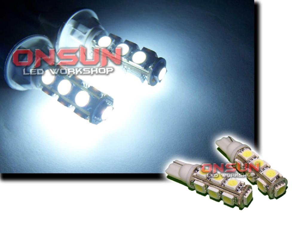

torej, za led zarnice ki jih dal jaz namesto stop luci, rabim homologacijo ali ne?
narocil bi pa te:
http://www.ebay.com/itm/291089386835?ss...
bi slo to ali ne?

Pri stop lučeh pazi, ker mora pri nekaterih avtih svetit tud nazaj na paabolo, da se nato razprši navzven. Kar pa bo pri teh LED-icah zelo slabo. Na homologacijo lahko kar pozabiš pri teh kitajskih zadevah...

Bela svetloba je dovoljena, oz. vse do meje 6000k(za glavne luči)-ne sme biti modra(6000k dalje).
Če se spreminja pa je druga zgodba(LED žarnice). Karkoli se tika/spreminja moraš homologirat, četudi sveti boljše/slabše-šibkeje/močneje nima veze.

Recimo tule je primer pozicijskih LED žarnic ki so dovoljene za uporabo v prometu. Pa sem prepičan, da niso edine. Če boš menjal bodi pozoren na to, da imajo ECE certifikat. Poleg tega, če ima avto senzor pregorelih žarnic potrebuješ CAN verzijo, drugače ti bo javljalo pregorno žarnico. Pa ne verjemi preveč pametnjakovičem zgoraj.
niso dovoljene. jasno ti piše da so samo za offroad.
Res je. Nikjer ne piše razen na škatlah. Spregledal.
Piše v imenu svetilke "interior lights" :)
