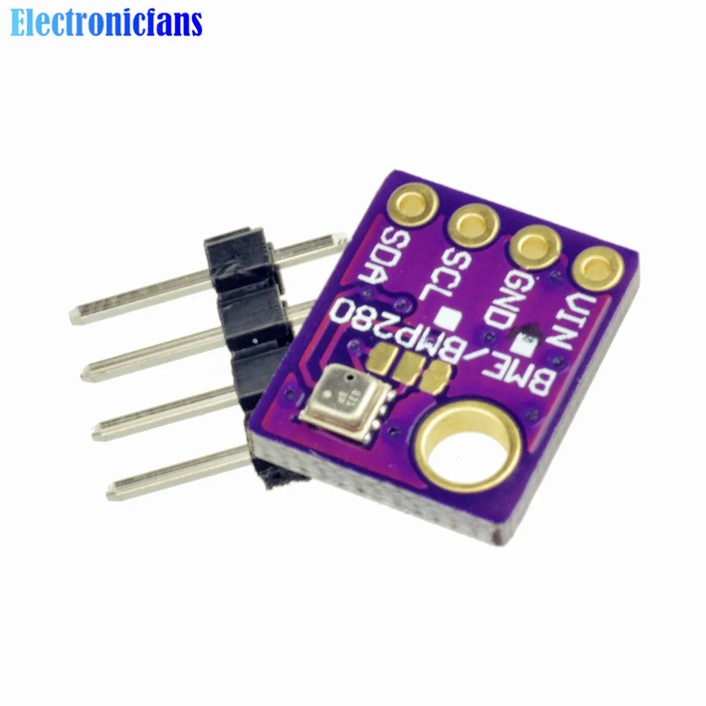

Živijo,
bolj nazaj v temi se precej omenja BME280 senzor. Ker je sam senzor kot vidim na voljo samo v SMD obliki, katere zadeve vi nabavljate, da se jih da prispajkat z DIY opremo?
x
techfreak :) ::
Pazi da bos res kupil BME280 in ne BMP280: https://goughlui.com/2018/08/05/note-bo...
kihc ::
Torej npr. tole: https://www.aliexpress.com/item/3284946... ?
Ni mi jasno, kako je lahko izven Kitajske cena samo čipa 5$, Kitajci pa imajo skupaj s PCB po 2,5$.

BigWhale ::
Ce na Digikey pogledas ceno za BME280 senzor, je cena za en kos $6.5 ce vzames samo en kos. Ce jih vzames 1000 je pa cena za en kos $2.7 :) Pri deset tisoc je pa cena verjetno se nizja. :)

kihc ::
Evo, tole sem dobil, zadeva deluje b.p.
