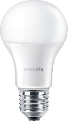

Fantje, ne komplicirajte preveč. Philips core pro led 13W od 2700-4000-6500K 1560 lm (Ekvivalent 100W) dobite za 5€/kom če vzamete večje količine (100€).
15.000h delovanja. Ne kupujte kitajskih smeti in si privarčujte živce.
Svetijo res dobro in je to to.
Halogen e27 so po 3€/kom. Nimaš kaj za razmišljat. 116 lm/W, bolj učinkovite od varčnih sijalk in grejejo se manj, svetijo pa x2 bolj.
Zgrajena je na osnovi smd led, okoli 40 kom jih je notri. 84V veriga. Kondenzatorji so kitajski vendar je notri samo step down switcher.
Vzamite 2700K, 4000K so premodre. 2700K so tudi okoli 2800K ko se ogrejejo. 6500K ne kupujte, so samo za rože gojit.

Fantje, ne komplicirajte preveč. Philips core pro led 13W od 2700-4000-6500K 1560 lm (Ekvivalent 100W) dobite za 5EUR/kom če vzamete večje količine (100EUR).Kaj je (pre)modro je stvar osebnih preferenc. 2700K so meni OK zgolj za zvečer, ko se odpravljam spat.
Halogen e27 so po 3EUR/kom. Nimaš kaj za razmišljat. 116 lm/W, bolj učinkovite od varčnih sijalk in grejejo se manj, svetijo pa x2 bolj.
http://images.philips.com/is/image/Phil...
4000K je taka OK cifra za celodnevno uporabo (npr. kuhinja).
