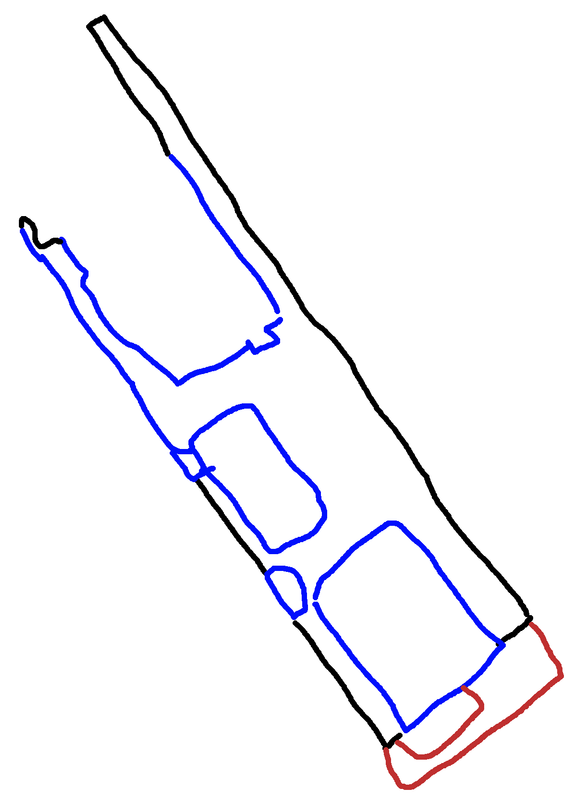

Jest imam bolj zakiomplicirano... Plavo na sliki so fizične ovire, hiša, raslinjak, ograja ipd, črno so meje, kjer ni nič in bi se potrebovala žica. včasih Se kosi še tisto, kar je rdeče. Drugače je pa brez rdečega dobrih 500m^2, tisto rdeče zraven je še cca 150m^2. Je pa vmes en kup dreves. Pa nekaj ozkih prehodov.
A je to sploh sposobna pokosit kakšna robotska kosilnica za normalen denar al je bolje kosit z navadno.

wcpapir ::
Koliko so ti prehodi ozki?

krho ::
wcpapir je izjavil:
Med 70 in 80cm.. Kosi se pa potem recimo pac 80cm ali pa 1m širine. Sam to je dolžine tam 20m-25m, tako, da to z nitkarco ne gre....

damirj79 ::
krho je izjavil:
wcpapir je izjavil:
A pa zadeva je dost pametna, da zazna terovar okoli hiše ali pa betonsko ploščo pod napuščem, al mu je treba tud tu okoli napeljat žico, kar je problem, ker zadeva v tla ni zabetnonirana pravokotno, pa tko al tko mal trava raste čez rob, ker so pač za rob tlakovci.
70cm je OK, gre BP skozi. Zico postaviš samo mejno, tam kjer pač absolutno nočeš da kosi. Če kupiš worxa mu dokupi še offlimits modul, če te že skrbijo te betonske plošče ipd, ki je v isti višini kot trava in jih ne bi rad omejil z mejno žico. Če pa so betonske plošče višje kot trava, potem pač čez ne bo splezal (oz. obstaja le zelo majhna verjetnost :) ). Ma kot pravim, če te to skrbi, potem dokupi offlimits modul.
