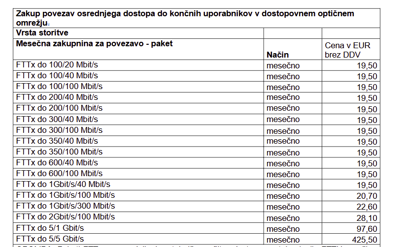

VULA in WCA imata pri TM do 1000/40, ker toliko pac zelijo pri TM placati za BRO, vec je ce je LLU, kaj je pri tebi ne vem, ker nisi napaisal lokacije priklopa.
Za "do" hitrosti si poglej samoregulacijski kodeks pri operaterjih, tam pise kaj in kako je definirano "do 1000" in "do 40".
1000/1000 preko BRO nima nihce, samo Telekom (progresivno predrago, zato je tako) -- o "krivdi" nima smisla razpravljati. Dobis kar placas, VEDNO. Nic ni zastonj.

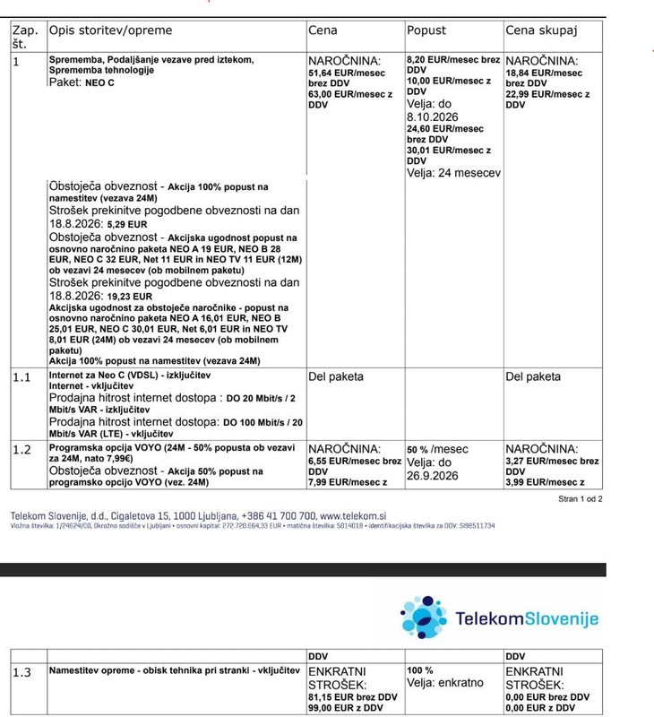

Hvala za izčrpen odgovor. Glede tvojega prvega odstavka ne razumem točno kaj sploh hočeš povedat. Saj sem rekel da 2 dodatnih televizij ne dobim v "paketu", ampak je za njih potrebno plačati v smislu 2x dodatna TV aplikacija ALI 2x dodaten TV komunikator. Torej si napisal isto kot jaz z "doplačilom", samo izrazil si se drugače. Kar se pa tiče mojega prejšnjega komentarja, pa je bilo mišljeno da v poslovalnicah za več kot 1 dodaten komunikator/aplikacijo sploh ne pustijo plačati. Torej, imaš lahko 3 + 1 dodaten sprejemnik. (in ne 3 + 2)... ali pa 3 + 20, kot si omenil.
Kar se tiče splošnih pogojev operaterja... ja, na mojem predogledu pogodbe jasno piše, da je operater zadolžen poskrbeti za vsaj 50% obljubljene hitrosti. Kakšna je ta obljubljena hitrost? 1000/1000. Nikjer nisem zasledil 1000/1000... RAAAAZEN če je X Y. To pomeni, da po mojem razumevanju, morajo vsaj 500/500 zagotoviti. 500 uploada je še vedno 10x več kot 40, ki si jih omenil. Nikjer nisem pa zasledil, da bi izrecno navajali da je hitrost 1000/1000 le na T2 infrastrukturi, in ne na Telekomu. Zato pa me zanima, kaj je v praksi res in za kakšne hitrosti so dolžni poskrbet, ker, če hitrost uploada tako drastično pade v gostovanju, potem mi je vseeno če vzamem cenejši paket...
Kar se pa tiče o Smart TV appu, pa ja... meni se zdi da je razlika. Tale NEO Lite aplikacija je bila tak sekret od aplikacije, da sem veliko raje uporabljal komunikator. Ne vem kako je s T2..

Dobro poglej kaj je zgoraj nekdo objavil (izsek iz Telekom BRO cenika), kje imas tam 500/500 in 1000/1000? NIKJER, ker Telekom takih opcij sploh nima, ampak tebi jo bo pa famozni T2 zagotovil. Daj bodi no realen, tega ne mores imeti, ker Telekom v BRO opcijah tega sploh ne omogoca in ker je njihovo omrezje oni dolocijo kaj lahko kupis pri njih in za koliko denarja. Torej te fino trolajo, ker kaj oni (lahko) imajo na svojem omrezju je njihova stvar in seveda ni enako kaj imajo preko Telekom BRO, ker Telekom ponudi kaj lahko kupijo in kupijo najcenejse mozno, ker sami tako zelijo.
Najblizje (500 ali pa celo) 1000 Mbps uploada je 5/1Gbps, morda ti to zagotovijo, pa dobro preberi drobni tisk. Kolikor vem je pogoj za BRO preko 300 uploada, da si na XGSPON, za GPON je 300 maksimum. Kje si ti, ne vem. Kaj pa imas sedaj pri Telekomu? 1000/300 najverjetneje.

Trenutno imam NEO C, 1000/300. Da ostanem na Telekom ni variante, ker se mi ne da z njimi vsako leto cenkat za dodatnih 12 mesecev skopih popustov.

Ce si imel dejansko uradni predogled pogodbe, potem imas te iste pogodbe na poti v podpis, in izgleda tega nimas, ker bi sicer ze imel postarja na vratih. In ce imas se MOB pakete, potem je teh pogodb vec, vsaj 3 ce imas 1 fix + 2 mob in 2 postni posiljki poslani loceno. Torej, kaj ti je nekdo natvezil (ali celo napisal) je pa drugo (objavi kaj imas, pobrisi ven vse osebne podatke, pa da vidimo to cudo vsi). 5 TV ne bo slo z enim paketom uradno skozi nikoli (bos ze videl ob montazi, ko bos dokupil se 1 paket, ali pa bo 4 TV, ker ne more priklopni aktivirati vec kot 4 TV na 1 paket), ker je sistem tako postavljen, da kupis v tem primeru vec paketov, poglej si dobro cenik in splosne pogoje TM, da ne bo potem ko pride prvi racun te bolela glava, ker verjemi pravno imajo tole vsi dobro pokrito in ne bos nic dosegel naknadno, domaco nalogo je potrebno opraviti vnaprej, vedno.
Ne mores doplacevati samo za TV Box pri TM ce ze imas 4 TV, narociti je potrebno dodatni (sekundarni) paket, zal.

Imam takšen predogled pogodbe od T2.
Se opravičujem, mail sem skopiral pa prilepil not, pa mi cene ni prekopiralo. Dejansko piše 2x5€ komunikator. Razumem da to ni uradno ime izdelka, ampak je EON box. Skratka, ta "gospod" ki mi je takšno ponudbo pripravil v lanskem letu, mi je takrat rekel da on kot "terenski prodajalec" ima večjo moč pri pripravi pogodb in garantiral, da v poslovalnici lahko ponudijo le 4 TV naprave, med tem ko on, kot "terenski prodajalec" lahko v ponudbo da XY naprav. Kot mi je dejal, imajo tudi večja pooblastila za dajanje popustov. Kaj je on men takrat vse naložil, ne vem. Kot končnega uporabnika me tako ali tako zanima samo cena in kakovost storitev. Pripeljal se je s Telemachovim avtom. No mail ki sem ga prilepil v prejšnji objavi je pa od tega leta, pripravljen s strani drugega prodajalca.
Skratka, v tem primeru, če se to dejansko ne da izvesti v enem paketu, TM avtomatično odpade, ker dejansko moram pokriti 5 TV-jev.
Še vprašanje glede T2... Recimo, da dejansko T2 ponuja zgolj 1000/100, ker nimajo "zaklupljenega večjega profila". Ali bi to v teoriji lahko pomenilo, da dosegaš pri Oranžnem KINGU (1000/100) in Oranžnem DIAMANTU (1000/200) enake hitrosti - 1000/100, ali bi bila potem pri Diamantu prav tako sorazmerno manjša hitrost?

Ker je do 1000/40 ena in ista cena (vcasih je bilo 600/40), ostalo pa drazje, pac imajo in kupijo to. Samo zate sigurno ne bodo tega delali drugace kot imajo sicer.
Kaj ima kdo na lastnih omrezjih, je pa odvisno od njih, DOCSis (coax) je tudi do 1000/100 prem. paket, s tem da imas burst in gre preko 100 upload, DL je dejansko nekje 920-940, ker ce nimas vsaj 2.5Gbps ethernet na opremi dejansko ne mores iti preko tega, ceprav je GPON tehnicno 2.5/1.25Gbps nazivno, ampak ker je P2MP so paketi do 1000/xxx.
