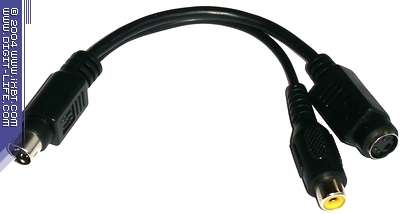

nameravam kupiti leadtekovo pvr2000 (retail varianta), pa me zanima če dobiš tisti kabel (video in) zraven v paketu - to ja kabel, ki ima na koncu s-video in composite video vhod. To nucam zaradi presnemavanja vhs kaset na komp....
