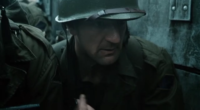

Evo PNG.
Ni nobenih filtrov... "as is" je nastavljeno.
Ne, MPEG-2 HD sploh ne omogoča:
HDTV, kar mpeg2 niti ne omogoča

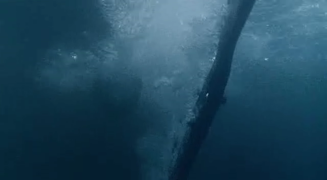

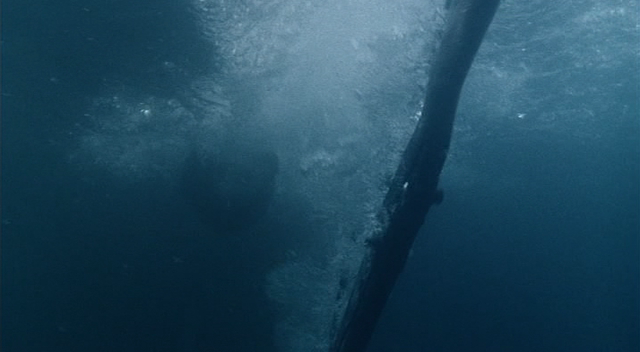

Ok, pa poglejmo:
MPEG-2 pri 8mbit/s:
MPEG-4 Pri 2mbit/s:
Slika je res enaka.

Heh, sem jaz isto naredil en test.
Izvor:
MPEG-4 (Divx) na 3200 kbps, 1280x720 (na brzino nisem nič boljšega našel)
MPEG-2 kodirano z bbmpg12418 (avi2mpeg2.exe)
1000 kbps 640x360 (slika izpadla na glavo obrnjena)
MPEG-4 kodirano z DivX 6.7 (navaden, ne pro)
724 kbps 640x360 (sem hotel 1000 kbps ampak ni ratalo iz prve)
posnetka sta:
- iste barve
- MPEG-4 je očitno boljša slika, ponekod MPEG-2 zakocka totalno
Res test na brzino, ampak rezultati so očitni.

Sej če odmislimo barvo pri Spcjevih slikah, je slika pri mpeg4 dejansko veliko lepša. Mi pa ni jasno zakaj bi kodek barvo spreminjal, a z spreminjanjem barve prišparamo na bandwidthu? Men se to ne zdi smiselno :)
Quikee ::
HeMan: Kaj pa če razpon posamezne barvne komponente spremeniš iz 0-255 v 25-235 - a še vedno ne prišparaš na bandwidthu? Potem pa "pozabiš" pri dekompresiji kaj takšnega upoštevat - kakšna bi bila v tem primeru slika? :)
- spremenil: Quikee ()
