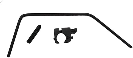

Zaradi poskodbe roke bi potreboval da je rocka za upravljanje zmigavca na desni strani volana.
Kje bi lahko kupil kaj taksnega / kako se temu rece? Nekaj takega sem nasel na ameriskem amazonu, ampak bi trajala dostava vec kot 3 tedne in pa stane 150eur za preprosto palico z nastavkom (ce ni drugega bi pac to vzel, ampak iscem alternativo)
https://www.amazon.com/Directional-Exte...

To je recept za fasat konkretno kazen. Če imaš poškodovano roko nimaš kaj delat za volanom. Če gre za trajno poškodbo potem pa imaš specializirane prlagoditve, ki so tudi homologirane.
Verjetno ti medicina dela in prometa ne bi dovolila vozit. Preden se vržeš v nakup, se malo pozanimaj. Soča je pravi naslov za predelave vozil, če si trajno poškodovan. Če si pa začasno, si pa naroči taksi ali pa pojdi peš.

Stvar ne blokira pogleda in ne blokira airbagov, tako da ne vidim ravno v cem bi bil problem.
Poskodba je trajna, zdravniki niso nic rekli da ne bi smel vozit. Problem je v levi roki - lahko se z njo drzi volan ampak ni neke moci da bi jo premikal gor in dol in se ne more upravljat z zmigavcem.
Rabim neko resitev, kje in kako pa dobiti specializirano prilagoditev pa ne vem in to je edina resitev ki sem jo nasel

Karkoli boš delal mora biti homologirano.

Na enem afriškem otoku sem vozil Toyoto z volanom na desni strani, ki je imela obrnjene ročke - vklapljal sem brisalce na vsakem križišču.
Preveri, če obstajajo nadomestni deli z obrnjenima ročkama.
Takšne predelave se sicer lahko lotiš sam, mora pa biti homologirana. Zato je najbolje, da stopiš nekam, kjer ti to naredijo.
Seveda pa bo drago, ker je to zdravstveni pripomoček in kjer je Z od zdravja zraven, je cena precej višja.

Če pa boš nabavil ročico iz tvoje povezave, pa se za homologacijo obrni direktno na RTI Maribor (mogoče še preden jo naročiš povprašaš), manj komplicirajo kot LPP LJ.

Na Soči te morajo pregledat in ti dati mnenje. Lahko ti bo celo ZZZS kril predelavo vozila.
Jaz bi tu morda raje gledal v smeri električne predelave. In sicer stikalo za vklop smernika na drugi lokaciji. Morda je celo na volanu možno uporabit kake tipke, ki niso v rabi ali niso izkoriščene.
O tem se je treba pogovorit z ljudmi na Soči in s firmami, ki predelujejo vozila. Vozilo se nato tudi homologira s predelavo za invalide.

To je tak bullshit, da glava boli. Če je poškodba tranja potem govorimo o invalidnosti. Če ne moreš normalno upravljat z ročico za smernike, potem s to roko tudi ne moreš obrnit volana in posledično nisi sposoben upravljat vozila. Skladno z zakonom rabiš opravit pregled na medicini dela, kjer bodo določili kakšne so omejitve glede tip invalidnosti. To se ustrezno zabeleži tudi v vozniški. Potem se skladno z Zakonom o izenačevanju možnosti invalidov vloži na UE vloga za financiranje predelave in pripravi izvedensko menenje ali samo načrt predelave (odvisno od tega za kaj gre). Skupaj s predelavo boš dobil tudi vse dokumente potrebne za homologacijo. Za to kar opisuješ se ponavadi namesti daljinsko upralvjanje z smerniki in lučmi, ki nadomesti levo ročico. Slike lahko vidiš tukaj: https://amkservis.si/samostojno-upravlj...

Tisto ročko bo homologiral samo v mokrih sanjah.

Tocno nekaj takega sem iskal
Ja leva roka ni uporabna. Problem je predvsem tam kjer je treba veliko obracat (npr pri parkiranju) - tam ni neke nevarnosti, je pa pocasneje. Se pa resi obracanje z taksnim nastavkom kot je ta na sliki da lahko vrtis volan
