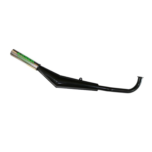

Enojna venturijeva cev

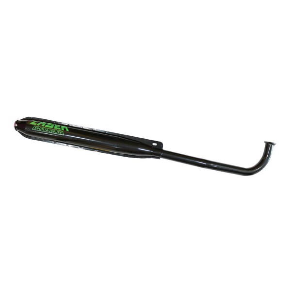

Dvojna venturijeva cev
V obeh primerih na koncu dušenje zvoka.
Ta Tomos 15 SLC ima drugo venturijevo cev skrito v cilindričnem delu izpuha:
