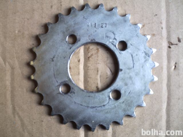

Pozdravljeni zanima me kje se da kupit originalni zadnji zobnik za tomos Flexer? Boljše je če je večji potem ima večjo moč motor če se ne motim? Lep pozdrav.
- spremenil: markasaso12 ()
wcpapir ::
Večja moč bo na zadnjem kolesu, bo pa počasnejši pri končni hitrosti.

val46 ::
markasaso12 je izjavil:
Wau resno? tolk težko vpisat v google zadnji zobnik tomos flexer? Evo, sem storil jst to zate, da ti ne bo pretežko...
https://www.google.com/search?q=zadnji+.....69i57j33i160l4.8599j0j15&sourceid=chrome&ie=UTF-8
Za večjo moč/končno hitrost,ti je pa wcpapir že odgovoril.
