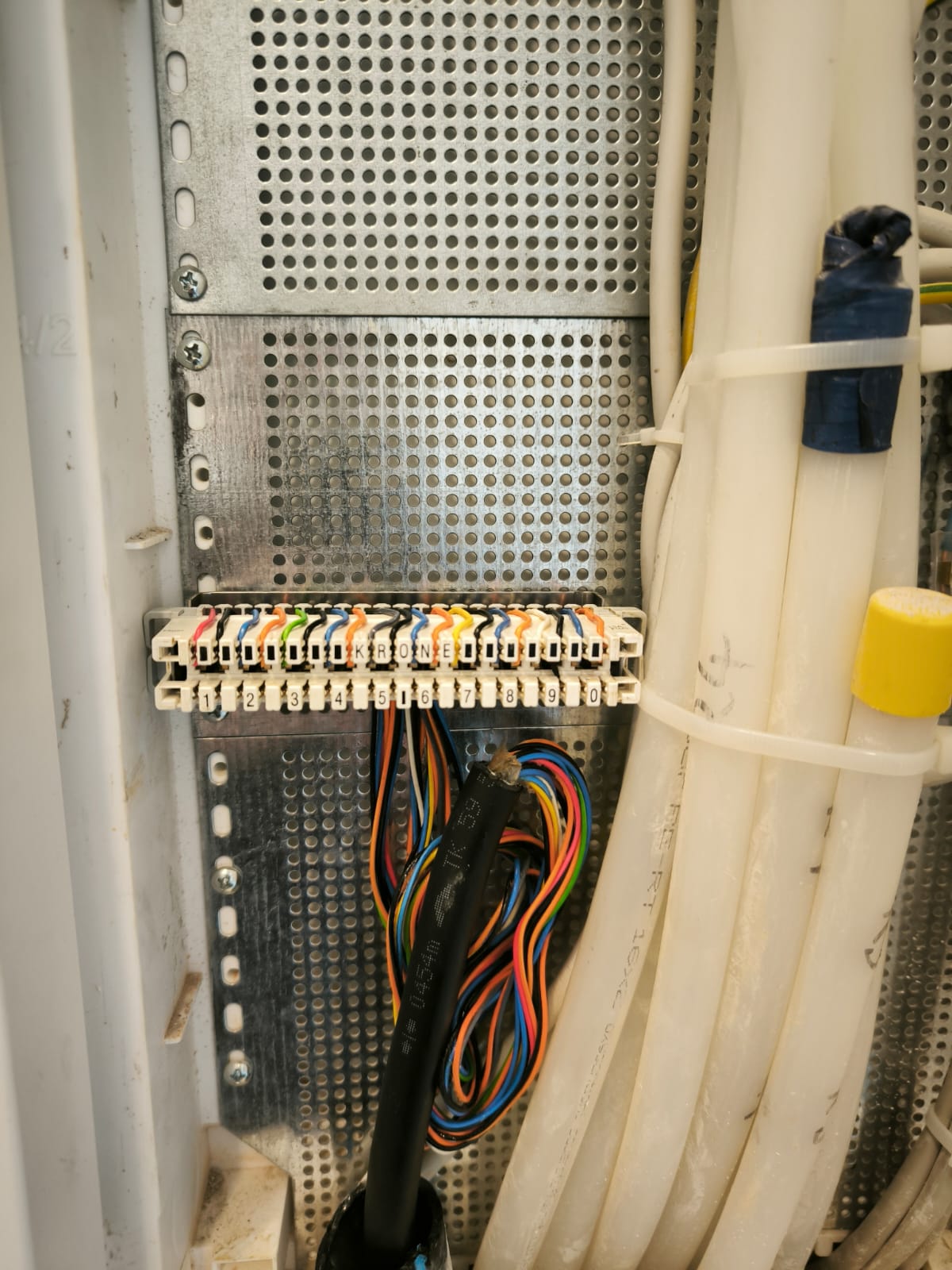

tetriandoch ::
A to je ta kabel zaključen na krone letvico? Če imaš LTE za 10 evrov bi ga na tvojem mestu obdržal. Če ne drugega, ga lahko prenašaš kamorkoli želiš. Na bakru ti bo pa vsekakor bolje delalo z igrami vred. Ker zrak je pač omejen z vremenom, reliefom itd.

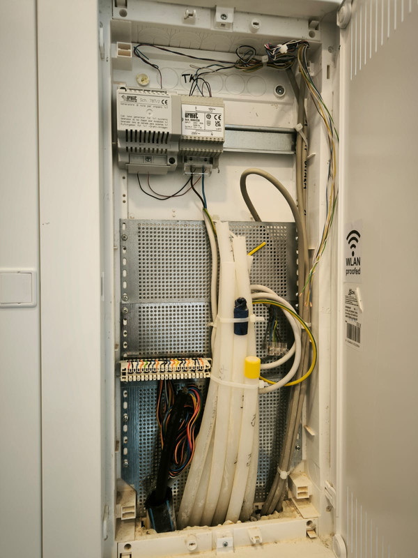

Anney ::
Zdaj je pa tu na mestu še pravno vprašanje upam, da se najde kdo ki mi lahko odgovori na tale 3ji člen pogodbe, kjer piše da stanovanje ima (napeljava v stanovanju je, UTP, kabelska), vendar enota (blok), nima kabelske napeljave (dovod do bloka), se lahko tukaj na kaj sklicujem, da vsaj Telemach privlečemo na enoto?
Omarica v stanovanju:
Ja, baker.
Zdaj pa pride UTP, po ceveh gor, v ponedeljek pridejo.
tetriandoch je izjavil:
Ja, baker.
- spremenilo: Anney ()
Ja, baker.
Na clen v pogodbi se lahko sklicujes v odnosu do podpisnika pogodbe. Kar pa 99% ni Telemach.
Anney ::
To vem, ampak če v pogodbi piše da imam kabelski kabel (kar ga imam po stanovanju na dozah in v omarici), nimamo pa dovoda do objekta, kaj mi pomaga.
Torej ga nimam in projektant oz investitor bi moral to rešiti, da bo. Na tem področju sem malo bos.
Ali smo dolžni to sami urejati, ali bi moralo biti urejeno? Stanovanje priključke ima, nima jih pa enota (blok).

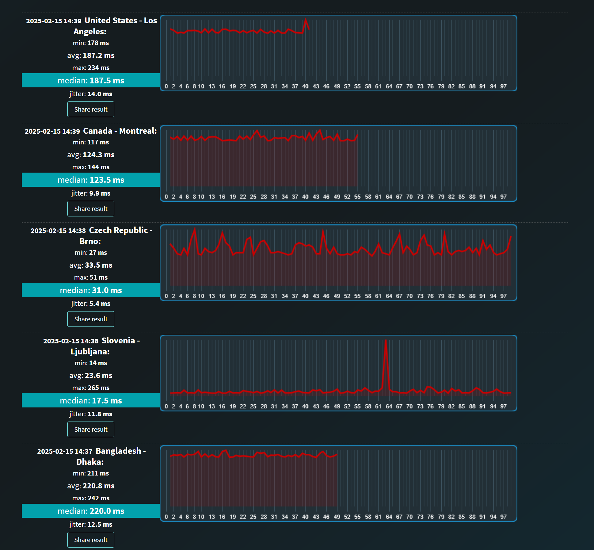

Slovenija ja, kaj pa tujina, na LTE je tudi 15ms, tujina pa 250ms.
Anney ::
Daniel ::
A ni to nekako logično, da se bo do drugega konca sveta nabralo nekaj pinga?
Drugače, če je kje v bližini optika je varianta še po zraku preko 60 Ghz, ampak potem tista oprema rabi še občasno vzdrževanje, vsi si delijo isti ip in pasovno širino.
Legon ::
Ne vem kako vezo ima to vendar tako je, na lte imam 15ms v sloveniji, tujina 250ms+.
Lte gre po zraku do prve bazne postaje. Od tam naprej gre po kablih. In slej kot prej se bosta zahtevka preko LTE in VDSL srecala na isti infrastrukturi. Tako da ce imas 15ms na LTE na bliznje sisteme, ne pricakuj cudezov na VDSL.
- spremenilo: Legon ()
Odvisno, lahko pa se bazna postaja povezuje z mikrovalovi od druge, ki je na optiki oziroma ta sluzi, da povezujejo bazne postaje. Denarno se ne splaca do vsakega hriba vlect kabel za optiko.
Legon ::
Point je, da ping do Bangladesha ne bo bistveno boljsi na VDSL, ce ima na bliznje sisteme z LTE 15ms ping.
