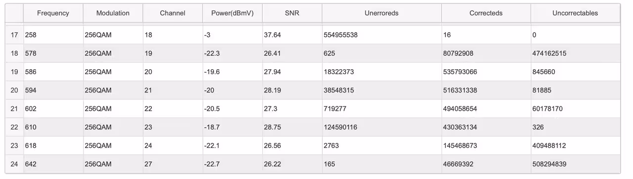

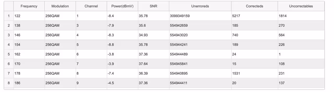

Pri meni je tehnik lepo pokazal frekvenčni odziv kabla, torej koliko db je padca pri določenih frekvencah. Namesto ravne krivulje, je pri meni bil "glavnik", torej kabel določene frekvence spušča kot more, pri določenih pride pa do dušenja. In to dušenje se spreminja glede na temperaturo, itd. Najverjetneje je nekje kabel poškodovan in je notri prišla vlaga. Konektorji so bili pa že zamenjani pred kratkim. Sumim, da je kabel položen direktno v zemljo in ne v cev, zato jim tudi ni za menjavo.
Gledam da je naš naslov tudi na seznamu za RUNE, piše da je izgradnja optičnega priključka prevdidena v roku 1 leta, ampak to spet ni garancije, da bo zadeva izvedena.
Drugače sem pa pozabil omeniti, da imamo poleg CATV in interneta, na Telemachu še 3 mobilne naročnine, ki so aktivne že več kot 10 let. Bi človek pričakoval da bodo zadeve vsaj poskušali urediti.

Tole pravi modem za downstream kanale:
