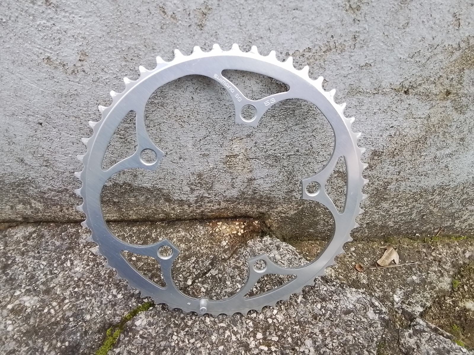

Ob menjavi preglej zobnike, ponavadi se je menjalo isto kot ketno ali pa vsaj na drugo menjavo.
mat
Pri 10k se bodo drugi s tem ubadali. Dok je v garanciji pač. Oziroma dok bom jaz imela potrpljenje na uradni servis vozit.
https://www.revzilla.com/common-tread/h...
Verižnik
Zobnik
Verižni seti
https://motomaxx.net/servis-in-vzdrzeva...
