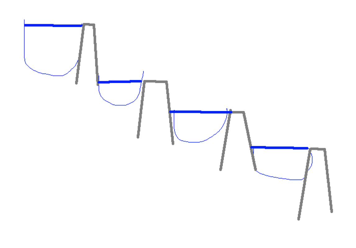

jbj__ ::
Jez, za Jezom .....
Ali bi se lahko tako povečalo učinkovitost HidroElektrarn?
Na razdalji 20m od Jeza, do naslednjega Jezu?
(in da se drži višinska razlika nad 75%, pri vsakem naslednjem Jezu?)
Pri Rekah, ki imajo zelo visok pretok, bi najbrž lahko bilo učinkovito ....
Ali pač ne ?
Ali pač ne ?

ne gre, prva elektrarna porabi toliko potencialne energije, da voda ne bi prišla nazaj na 75% višine, če pa že bi, bi pa potem morala lavfati na ~25% zmogljivosti, da bi vodi ostalo 75% potencialne energije.
Ko sem bil v osnovni šoli, ko še nisem poznal principa delovanje HE sem tudi sam menil, da lahko postavimo neomejeno "mlinov" na reko. V teoriji bi načeloma to šlo, v praksi so pa vse HE narejene z jezom.
Zakaj bi to delal, sej že prva elektrarna ima tako oblikovano turbino da je izkoristek maksimalen.
Mislim da so 90% učinkovite, nimaš več kaj tu naredit.

Sicer nisem prepričan, da razumem, kaj točno OP misli z napisanim, samo hidroelektrarne so dejansko postavljene na ta način. Poglej verigo dravskih elektrarn v Sloveniji. Se začne z HE Dravograd in konča z HE Formin... In še naše so nadaljevanje verige avstrijskih HE...

Zdi se, da meša potencialno in kinetično energijo in da bi bila druga neodvisna od prve, nekaj takega...

A'la savske in dravske elektrarne so narejena za količino vode in ne za padec vode. Zato rabijo jez.
Naslednji jezero ali zajetje se lahko začne že po 0m višinske razlike.
Sam pol ni funkcija jezu, kot varovalo za preveč vode - hudourniške reke, kot so sava in drava.

Če ni padca, voda ne teče. Tako, da ne preveč zavajat.

Torej lahko kar v Bohinjskem jezeru postavimo kakih 100 jezov drugega za drugim - madona bo to štroma!
Vsaj osnovnošolsko fiziko bi bilo dobro poznati pred pisanjem takih predlogov.

Sej v avstriji majo marsikje tko, kjer nadmorska visina hitro pada, se da relativno blizu narediti vec jezov en za drugim. Na "ravnem" dravskem polju pa bolj tezko.
