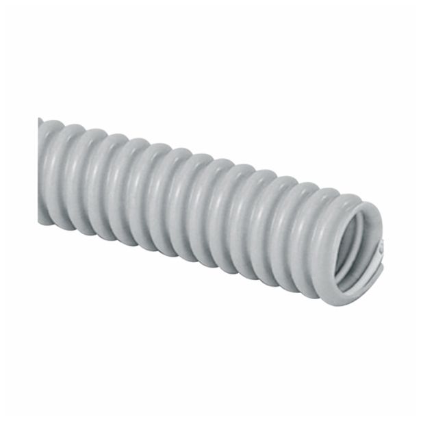

Čeprav je trol tema, bom napisal malo o samih priklopih optike. Ni bavbav. Mogoče komu pride prav.
Do hiše pride trda ali fleksibilna cev, odvisno od lokacije, vendar so od 30 do 50 mm in se praviloma zaključijo v plastičnem jašku pod omarico. V jašku se pusti zvitek optike.
Od jaška do palstične ali kovinske omarice vodi euroflex cev (navadno 16 mm), kjer se optiko zaključi (ali pa tudi ne) in se naprej pelje drop kabel, namenjen napeljavi po stanovanju. Tudi v omarici se pusti nekaj navitega kabla.
Omarica je lahko prosto stoječa na podstavku, lahko je nadometna in privijačena na fasado, lahko je vgrajena v fasado, torej podometna.
Proizvajalci omaric so tipično Prebil plast, Kiko Ivan Kovačič, Tratnik itd.
Od omarice do zaključne doze, kjer je optika zaključena v stanovanju vodi praviloma drop kabel. Na zaključno dozo se nato priklopi optična vrvica, ki gre v modem. Fajn je, če je doza blizu modema. Oziroma na takem mestu, da ne bo treba tega prestavljat v prihodnosti.
Doza:
Vsi te kabli so zelo tanki. Dovodni ima cca. 3-5 mm, drop pa 1-3 mm. To ima samo 10 kg/km, tako da je nič vse skupaj.
Izgleda tako:
Preboj skozi hišo je lahko 12 mm ali manj, odvisno od zahtevnosti, če so daljši preboji je treba bolj debel sveder.
Po notranjosti objekta se lahko uporabi obstoječe cevi ali pa se napelje nadometno v NIK kanalih.
