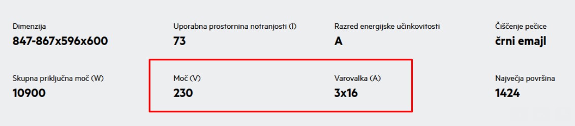

Pezdicek ::
https://www.harveynorman.si/stedilnik-z...
Sem tega gledal in so mi kar iz aeg odgovorili, da je potreben 3f priklop
štedilnik ima maksimalno priključno moč 10,9kW, potreben je trofazni priklop 3x16A varovalka.

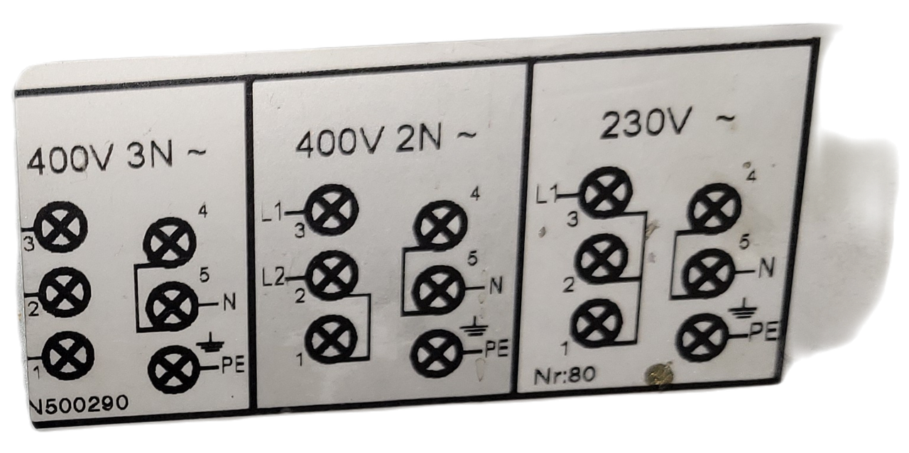

Pozdravljeni,
že nekaj časas berem to temo, pa mi žal še vedno ni nekaj jasno. Žal se niti malo ne spoznam na elektriko...
Mama in babica bi si radi kupili indukcijski ali steklokeramični štedilnik. Sedaj imata nek starejši gorenjov steklokeramični štedilnik. Kako je ta močan - ne vem.
Edino tole je gor na starem:
Zadeva deluje že kakšnih 15 let. Nikoli ni bilo težav z varovalkami ali kaj podobnega. Pa je zadeva letela tudi po vse 4 plate + pačica. V hiši ni 3 fazne elektrike ( 5 oz 4 žice)
Gledali smo spletne trgovine in fizično v trgovinah. Vsi ti novi štedilniki imajo priključno moč od 7kW naprej pa do 10+ kW. Žal ne vem, koliko ima stari štedilnik.
Napetost: 220 - 240 V
Izvedba priključka: AC 230V ali 400V + 3*16 A Takšen opis imajo štedilniki vseh znamk...
To pomeni, da bi morali imeti 3fazni priklop?
Vse kar vem, da je v hiši samo (predvidevam ) 1 fazni ( 3 žice), pa da je sedaj za štedilnik posebej varovalka v omarici. Mislim da 16A.
Iz ene trgovine so mi poslali tole:
in to:
ALi so ti novi štedilniki močnejši? Oz potrebujeno večjo moč, kot 10-20 let nazaj?
ALi lahko električar kako drugače uredi priklop?

So močnejši. Stari štedilnik je preprosto delal s zmanjšano močjo na eni fazi. Danes je vse elektronsko in se ponavadi lahko nastavlja max moč. Kuhališče ne more vedt ali imaš ti 10, 16, 20, 25A varovalko. Kot je bilo že napisano, se kupi štedilnik, ki omogoča zmanjšanje max moči. Poglej navodila pred nakupom, ali kontaktiraj servis.

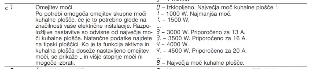

LINKO ::
Nekatere indukcije se "prilagodijo"
Če je aktivnih več območij in porabljena moč presega omejitev napajanja, ta funkcija razdeli razpoložljivo moč med vsa kuhališča. Kuhalna plošča nadzoruje nastavitve toplote za zaščito varovalk hišne namestitve.
Če kuhalna plošča doseže mejo največje razpoložljive moči (glejte tablico s podatki), se moč kuhališč samodejno zmanjša.
Nastavitev toplote zadnje izbranega kuhališča ima vedno prednost. Preostala moč bo razdeljena med prej aktivirana kuhališča v obratnem vrstnem redu izbire.
Prikaz nastavitve toplote zmanjšanih območij se spreminja med prvotno izbrano nastavitvijo toplote in znižano nastavitvijo toplote.
Počakajte, da zaslon preneha utripati, ali zmanjšajte nastavitev toplote zadnjega izbranega kuhališča. Kuhalna polja bodo še naprej delovala z znižano temperaturo. Po potrebi ročno spremenite nastavitve toplote kuhališč.
To ni isto. Posamezna kuhalna mesta so pri indukciji normalno 2x max 3000W in 2x 2000W. Torej bi terotično potreboval 10000W priklop. Ker se zavedajo, da to ni realno za gospodinstvo, ti elektronika omejuje do max priklopne moči. Normalno je to 7000W, kar pa lahko pri posameznih štedilnikih še zmanjšaš. Priklop na 1 X 16W varovalko mora bit nastavljen na max 3600W.
