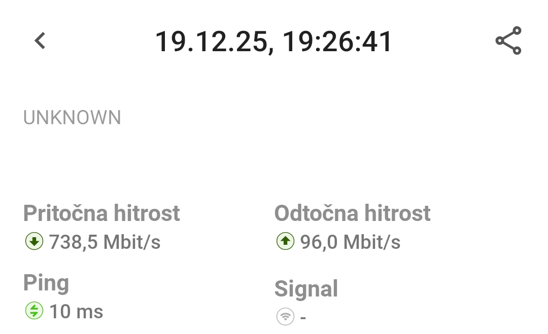

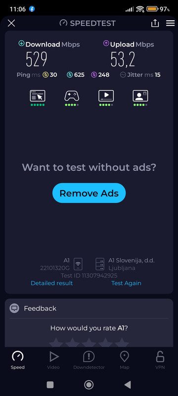

Preko dneva je bil najslabši test:
Ping 30 ms, download 100 Mbps, upload 120 Mbps, najboljši pa:
Ping 16 ms, download 300 Mbps, upload 120 Mbps
Preko telefona, kateri je tudi na A1 in lovi 5G signal sem pa prišel na download hitrost 430 Mbps.
