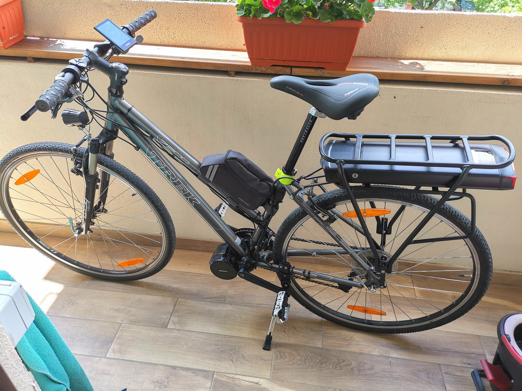

igoris1 ::
živjo, zopet se oglašam... sicer evo naročil sem kit malo sem se zamudil - več kot en mesec ker ni bilo časa. vmes sem hotel že naročiti pa na pswpower strani ni bilo več možnosti naročit 750w motorja - kot da ga je zmanjakalo nato pa sem ga preko njihove aliexpress trgovine vzel pa je zdaj končno prišel - sicer je bil 30 eur dražji ampak ok.
zdaj pa imam še ene par dilem...
torej naročil sem rear rack nosilec z baterijo 48v 15ah in bafangov 48v 750w motor. zdej me čaka namestitev. sam sem bolj mehaničen tip za štrom so mi osnove znane drugače mi je bolj španska vas tako da mogoče bo komu vprašanje hecno.
zanima me kako je glede povezave motorja z baterijo, namreč v paketih pri obeh torej pri bateriji so kabli na koncu z nekimi krodoilči? al kako se rečejo tem konektorjem - torej en je bolj kvadratast en pa okrogel in na motorju isto. zdaj zanima me ali je to samo plug in play fora pa bo delalo? ali je potrebno te konektorje tudi zlotat med sabo? Nekateri ste omenjali xt60 konektorje - enega sem dobil zraven samo zdaj je problem to skup sprav. osebno nimam teh naprav tako da me sploh zanima kam to odnest oz kje to delajo, da to skupi spravjo. nekateri ste kar direktno vezali - kako bolj podrobno v tem primeru?
kaj je razlika potem s konetorjem xt90(sem nekaj googlal) v tem primeru če bi potrebno to narediti? in pa če se montira ta konektor je potrebno te orginal kable precvikat al kako to gre? vglavnem nekoga moram v vsakem primeru najdit da to uštima.
enkrat preko vikenda si moram vzet čas ali pa vsak dan po malo, da vsaj kit na kolo spravim - zadnjič sem monitral ta zadnji nosilec pa sem se tudi kar dobre 2 uri zajebaval dokler sem ugotovil da sem en nosilec narobe obrnil
. ampak ok, sem še dobro spravil skup ker navodil ni bilo zraven hah.
lep pozdrav

stara mama ::
Sam sem odrezal original konektorje in zlotal gor XT60 konektorje. Sicer sem priložena dobil oba moška konca, še dobro da sem imel neko zalogo XT60 konektorjev od prej.

igoris1 ::
Evo mi je ratal po treh dneh. ( Vsak dan po urco, dve)
pa morm rečt za kakšne zadeve sem se kar namučil, drugače je pa potem kit kar simpel za sestavit. Najbolj sem se zajebaval spravit dol pedala in gonilko sem moral kupit posebna orodja za obe stvari.
Pri kitu pa je šlo kar tekoče. Najvecja težava pri taki predelavi je če imas prtljažnik uzadaj je da sta kabla od motorja in od baterije skupaj prekratka tako da sem jih komaj skupi dal na orginal konektorje - sem jih stisnil koker se je dalo pa bom videl kako bo zdrzalo. Načeloma zadeva leti fajn, pojavilo se je edino malo woblanje krmila ce ga spustim zaradi dodatne teže vzadej(podobno kot pri motorju ce das kufer). Bom videl ce se kaj se da narediti stem. Za baterijo pa nevem bi potrebno poiskati ce obstajajo kaksni podaljški z xt60 konektorjem da podaljsam žice in kam leps napeljem napeljavo - ce kdo ve kje se jih dobi lahko sporoci. Zdaj je pod gumo tako da nek blatnik za zaščito bo potrebno naštimat
Me zanima kakšen domet bo pa javim
Lp
- spremenilo: igoris1 ()
igoris1 ::
Druga stvar kar je imam na zaslonu izbrati velikosti gume npr 26,27,28,29...itd incov. Sam pa imam gume 700x38 tako da nisem tocno vedel katero izbrati sem potem pustil na 28

igoris1 ::
zdravo
evo javljam se po uspešnih 200 stestiranih km. je bil komplet kar pod močnim stresnim testom. naročil sem Rear Rack Electric bicycle Battery 48V 15Ah Li-ion E-Bike Battery fits 48V 750W bafang batery z 21700 samsung celicami.
domet je z res da ne šparam baterije torej največja hitrost 45kmh 9 level največja predstava je bil 50 km. torej realno tam do 60-70km normalne vožnje - imam pa dosti enih močnih hribov vmes tako da po ravnem bi bil domet še kakšen km več
lep pozdrav
lep pozdrav

stratosD ::
zdravo
lep pozdrav
Jep - to je to z 15Ah baterijo in default nastavitvami - s configom motorja z manj agresivnimi nastavitvami (in malo več lastne udeležbe
