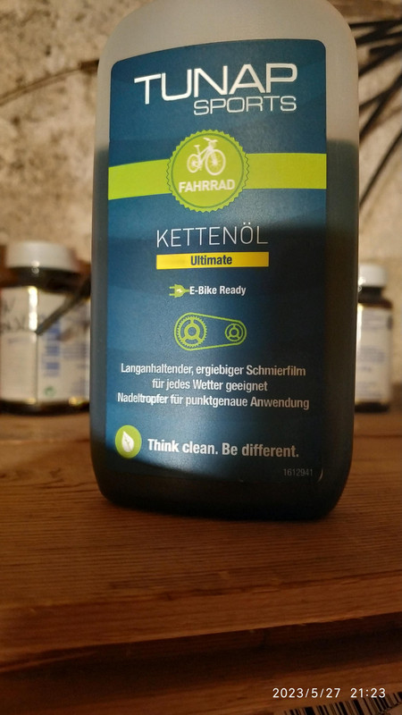

Šele zdaj opazil, namensko olje za verige e-koles...... svašta!
Kot bivši motorist, iz izkušenj povem, da je čist vseeno kako olje (ali ketenspray) je gor, če le ne mešaš zadev in dokler je zadeva vsaj malo mastna. Tud WD je OK oz. vse kar ne šprica preveč okrog.
Za čiščenje petrolej ali kurilno olje, itak je pa veriga potrošna, in ko se raztegne jo pač menjaš in je to to.
Drugač pa bio olje - greš na najbližjo zadrugo po olje za verige motornih žag. Vrjetno najbolj optimalno.
Vse ostale namenske zadeve (čistila verig, dragi spreji) so metanje denarja stran.

ZveeZ ::
Ce gledas, da se dobi novo (ze podmazano) verigo za cca 15€, je res neumno kupovati draga maziva.
Pa se menjava vzame manj casa od ciscenja ter ponovnega podmazovanja.

Vsako olje je načeloma sprejemljivo, ne pa tudi OK. Jasno ne bi rad da ko vrtim pedala, da mi olje zaradi centrifugalne sile šprica s ketne po hlačah in zadnjem kolesu. Poleg tega ne bi rad, da mi kot magnet privlači vso živo možno svinjarijo. V zadnjem cajtu je popularen predvsem vosek (parafin), jaz sem dolga leta uporabljal olje za šivalne stroje. Če pa se kaj odsvetuje je pa to definitivno WD40, ker je precej jedek.
