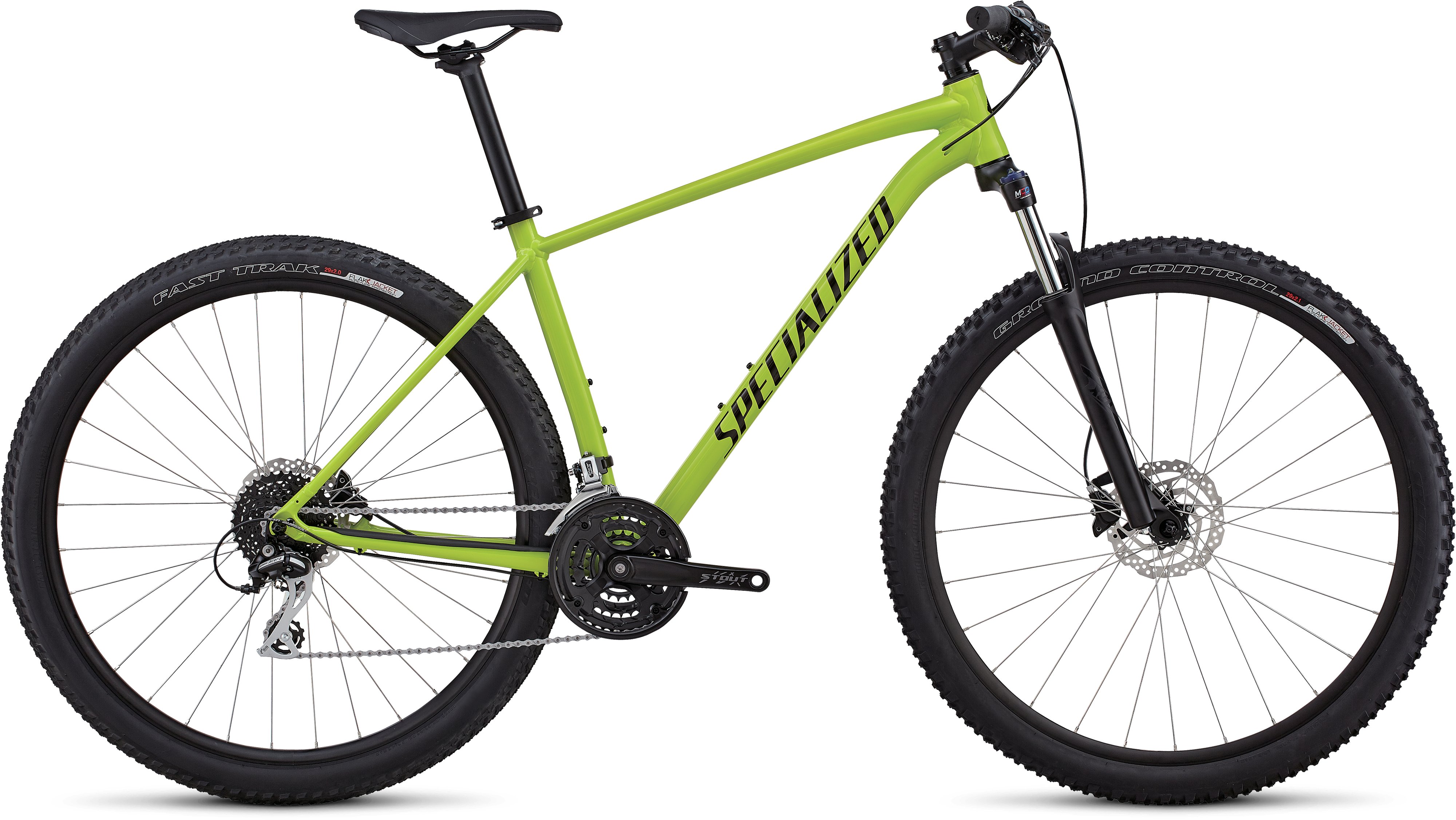

asimo ::
Pozdravljeni,
imam kolo Specialized rockhopper 29":
Vgradil bi Bafang BBS02B 48V 750W :
https://www.pswpower.com/products/bafan...
Kaj moram izbrati "Brake lever" ali "Hydraulic Brake Sensor"?
Kateri zobnik izbrati "44T", "46T", "48T" ali "52T", kakšna je razlika?
Katero baterijo priporočate za zraven?
Ali mogoče priporočate kateri drug e-kit?
Hvala.
Hvala.
stratosD ::
- Sam delam podobno predelavo na 29" Scott Aspectu z istim motorjem - vzel sem 44T (prej je bil vgrajen največji zobnik na Scottu 42T).
tako priporočajo tudi na Luna Cycles kjer masovno predelujejo akustična kolesa v električna...
https://lunacycle.com/bafang-bbs02-chai...
tako boš prilezel verjetno na (skoraj) vsak hrib....in odkar sem videl da se da z 44T na 26" MTB doseč 57km/h po ravnem mi ne rabi večji sprednji zobnik
- Če obkljukaš Hydraulic Brake Sensors pri konkretno linkani ponudbi boš za 6$ več dobil še posebaj senzorje za hidravlične diske poleg ročic s senzorji za mehanske diske (na zajlo) ki bojo itak že zraven kompleta - po moje se splača...če jih boš vgradil ali ne...
- baterije - po moje se izplača vzet baterijo ki ima notri brendirane Samsung ali LG 18650 ali še bolje 21700 celice...tiste z China cells so sicer cenejše ampak po moje z nižjo kapaciteto. Sam sem vzel 15Ah baterijo - mi je žal da nisem vzel 19,2Ah zaradi tega ker ima moja na priklopnem kablu še varovalko in ker bi rad imel clean install brez nekih preveč žic po okvirju bom zato zraven baterije montiral še en majhen box kjer bom imel vezane kable na motor ...
50$ je razlika v ceni - izmeri si "trikotnik" v okvirju kjer imaš luknje za bidon kolko je placa
19,2Ah 95Š x 125V x 368D (Širina,Višina,Dolžina baterije
20 Ah 90Š x 127V x 367D
15 Ah 90Š x 109V x 362D
Moja 15Ah je 3,2kg težka
Minimum je po moje 13Ah za 253$ z brendiranimi celicami.
Malo razmisli koliko avtonomije želiš imeti z baterijo, kakšne fure delaš oz. koliko ti pomeni dodatna teža pri bateriji (večja je cca 700-800g težja). Po moje je za pritrditev baterije premalo na 2 luknji bidona, sam bom dal še eno ali 2 široki vezici ker nočem vrtat (zaenkrat) okvirja.

A je sploh mogoče imeti 2 zobčenika spredaj in obdržati menjalnik? Sedaj imam 48-36-26 in me zanima, če bi po predelavi lahko imel 48-32 s pomočjo materiala na zgodnjih dveh linkih.
Sredinski zobčenik je sedaj 15 mm od okvirja, zunanji 21 mm. Po Bafangovih specifikacijah je zobčenik 16 mm od okvirja.
Ali je edina možnost za po ravnem 48T, za vožnje v hrib pa menjati zobčenik?
- spremenil: shadow7 ()
