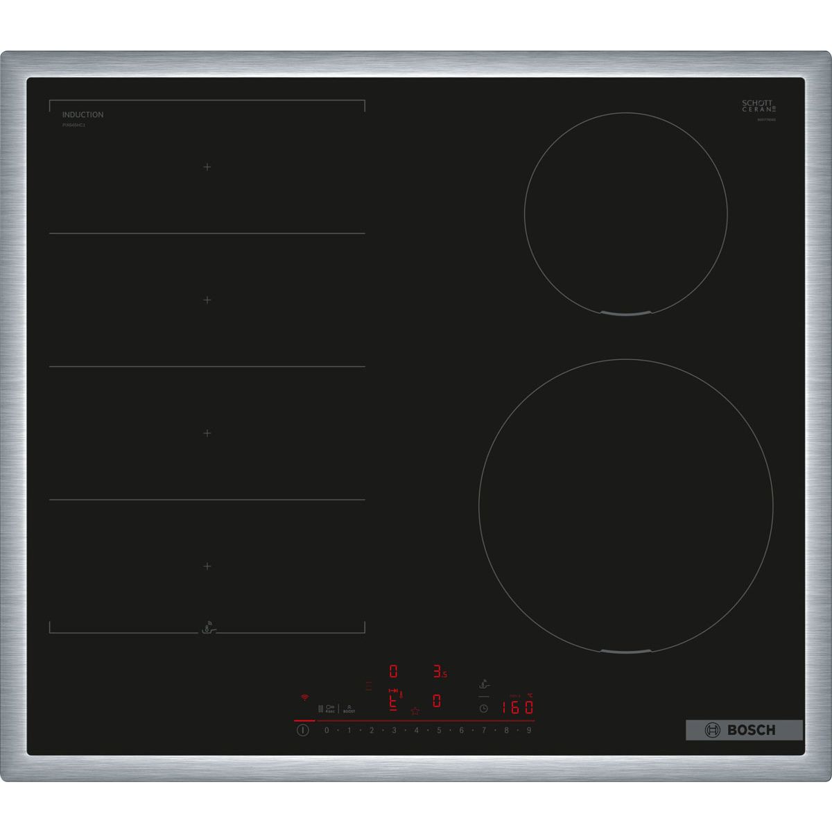

V družini bomo po petindvajsetih častitljivih letih dela upokojili plinsko kuhalno ploščo. Zanimamo se za nakup indukcijske kuhalne plošče.
Izbiramo med Gorenjem in Bosch ter, da bi imeli Flex oz. BridgeZone kuhališče za večje lonce in ponve.
Gorenje ima priključna moč 7.2 kW, Bosch pa 7,4 kW. Najverjetneje to ne igra neke velike vloge.
Edina konkretna razlika je najvišja moč posameznih kuhalnih zon:
Gorenje G400 GI6421BC - 2x18cm 1500/ 2000 W, 23cm 1500/ 2000 W, 14,5cm 1200/ 1600 W
Bosch Serie 6 PIX645HC1E - 2x22cm 3700W, 16cm 2200W, 25cm 3700W
Bo razlika med Gorenjem (max. 2000W) in Bosch (max. 3700W) drastično vplivala na čas kuhanja? V smilsu, če 2000W ni "podhranjeno" za kuhanje, npr. čas da zavre voda, v primerjavi s 3700W?
Lahko tudi domnevam, da če je max. moč kuhališča 3700W je torej kuhalna plošča izdelana iz kvalitetnejših materialov in bo imela potencialno daljšo življenjsko dobo?

Glej da so dovolj velike plate. 19cm ki jo imam na trenutni je premalo in imam probleme velikih plošč za pečenje (ob robu peče počasneje). Rabiš vsaj eno plato 21cm, raje dve in raje še več kot 21cm za rezervo (čeprav 21cm bi moralo pokriti večino plošč).
Jaz nisem tvegal pa sem kupil Bosch Serie 8, ki ima fleksibilnih 38x24cm (razdeljeno na 4 regije po 19cm po višini, 24cm širina) na levi strani in po potrebi avtomatsko združuje regije glede na velikost plate (nisem še priklopil da bi spobal).
Par 100W gor/dol nima veze, ima pa veze 2kw vs 3.7kW, pri 3.7kw ti bo skoraj dvakrat hitreje zavrelo ;) Razen hitrega vretja drugih plusov močnih plat ni.

Uf, Bosch Serie 8 so kar high-end plošče. Že Serie 6 katero si ogledujemo naj bi bila OK. Bosch ima največjo plato 21cm, Gorenje pa ima posodobljeno entry level serijo G400, ki ima plato BigZone premera 23cm. Je pa razlika med močjo plat. Gorenje = 23cm z močjo 1500/2000 W, Bosch = 21cm z močjo 2200W/3700W. Kakor gledam ima Gorenje najbolj "švoh" plate na entry level kuhalnih ploščah. Electrolux = 21cm z močjo 2200/2400 W, Beko 21cm z močjo 2000W/2300W.
Zanimivo je tudi, da ima ta nova Gorenjeva serija G400 največji plato od vseh ostalih, 23cm. Ostali imajo največji premer 21cm.

Mi pa gledamo Bosch PIX645HC1E Flex. V primerjavi z PVS631HB1E modelom ima 500W večjo priključno moč pa še desno spodnjo plato nima 18cm, ampak 21cm. Glede izbire vmesne moči kuhanja pa se mi zdi ta funkcija kar fanj. Edina stvar, ki me malo skrbi in ne vem, če lahko potdriš s svojo Boschevo ploščo, je berljivost ikon na plošči. Zdi se mi, da ima Gorenje bolj vidne ikone kot Bosch. Mogoče pa je le slaba kakovost slike.

Aja teh z srebrnim robom jaz ne maram, nujno gladko vse za mene :)
Mi pa gledamo ravno z okvirom, da poskušamo zmanjšati možnost kakšnem počenem robu.![]()
Kolk pogosto se pa to zgodi. Moji je skodelica padla na rob in je odletel cca 1cm trikotnik.. Na 20 let stari steklokeramiki.. Ja full se je za sekirat.
Nam so kamen poglobili in je brez roba. Pa imas lepo gladko in varno.
- spremenilo: codeMonkey ()
Res ne bi zrtvoval izgleda in dodatnega roba za pucat sam zato k bi se bal da se kaj odlomi :) In tudi mora bit kar hud udarec da se res kaj odlomi, ni to tok svoh zadeva.
Tole z poglabljanjem se sicer slisi fino, sam kaj ko indukcije divergirajo po dimenziji in ko se ti pokvari zna bit problem tocno isto dimenzijo kupit do milimetra da pase v poglobljeno...
