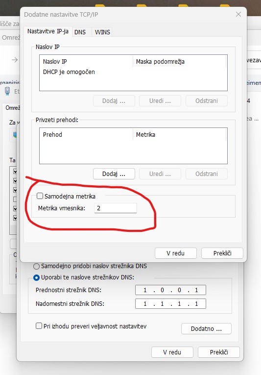

@Vezalke: ko sem še jaz uporabljal sem moral tole imeti brez kljukice in nastavljeno na 2
Že dolgo pa tukaj ni novih playlist in nič ne posodablja..vejrento zelo malo ljudi še to uporablja?
Moj playlist je bil nedavno nazaj posodobljen ročno.
Ni spremembe. SLO2 dela, ostalo ne... :(
