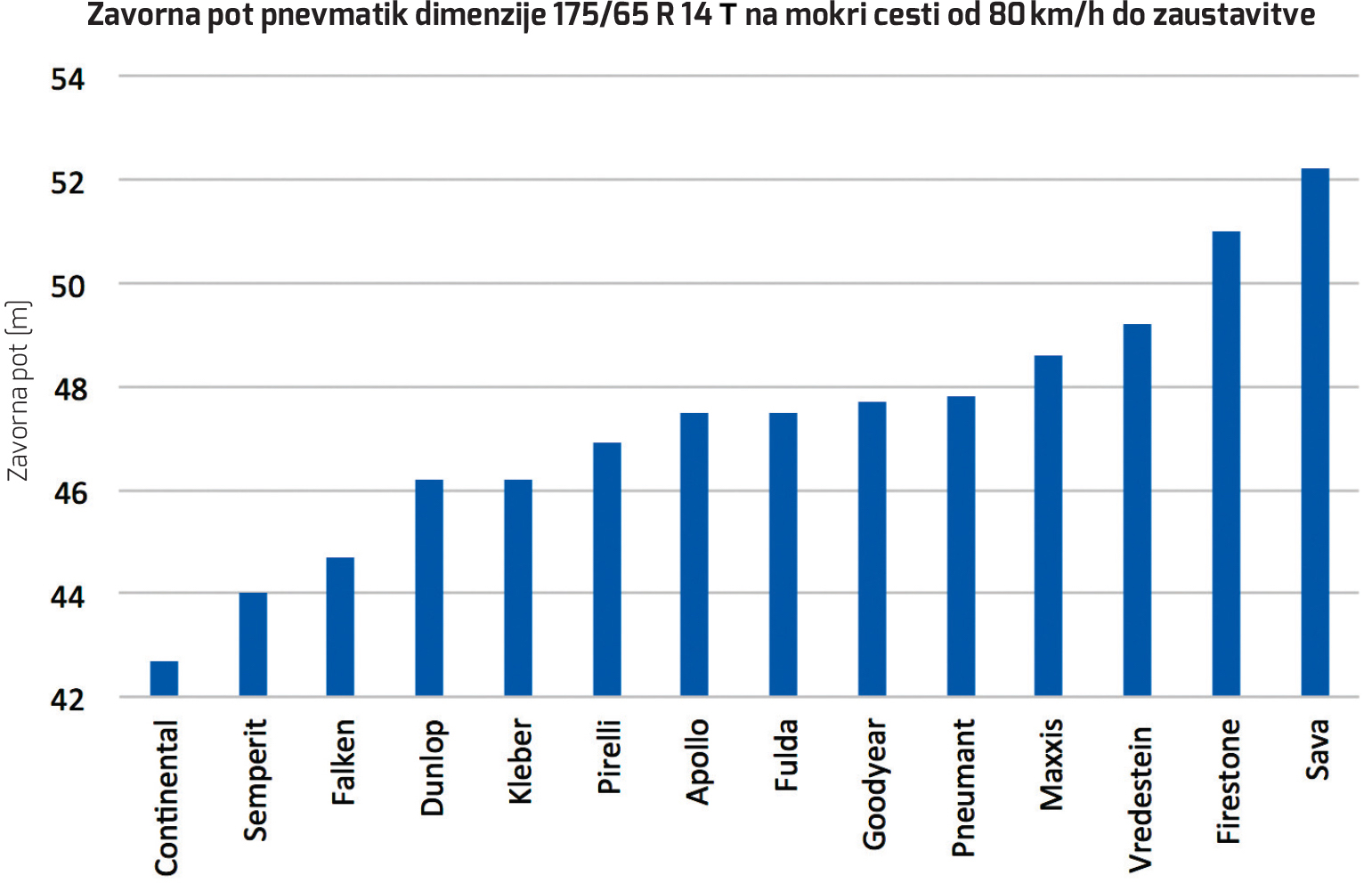

Je pa velika razlika v tem kaksne gume imas. Pravzaprav je lahko ogromna razlika, ker ce pri tebi zelo hitro zdrsijo lahko zaviras z izrazito manjsim odstotkom zavorne sile.

Drugace pa kakor pravijo, na valje. Sam bi se vedno stavil na gume, ker sluzbeni imajo praviloma vedno relativno nove.

Clio z novimi gumami se ustavi hitreje kot tesla s starimi.
