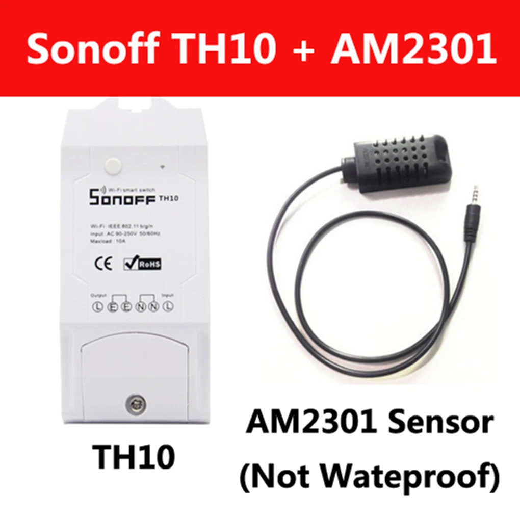

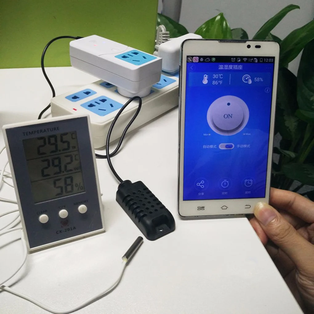

Kupil sem to zadevo na amazonu za 20€ in vključeno poštnino. Kupil sem verzijo ki ima senzor za vlago in temperaturo (ta spodnji kabel).
postavil sem ga na ventilator v pralnici in se prižge ko se poveča določena temperatura ali prekorači določeno vlažnost v prostoru.
Stvarca deluje odlično...odziva se zelo hitro. Deluje že 30 dni zaporedoma brez da bi kaj blokiralo.
še se da upravljati brezično preko telefona...ima svojo aplikacijo. notri ima veliko nastavitev.
aplikacija za ios / android je: ewelink. Lahko se dodajo več naprav v enem računu.
je tudi verzija z temperatoru ki je vodoodporna.
sprašujem se za kakšno vso uporabo se da to pametno stvarco izkoristit v hiši da je povsem "smart" ?
Razmišljal sem da bi klimo povezal tudi na sezor temperature in vlage....
