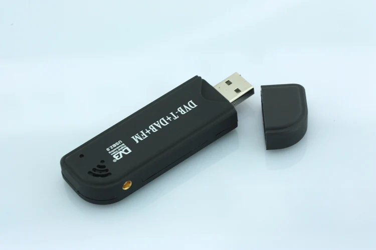

Pozdravljeni,
Pred kratkim sem kupil DVB-T tuner z rtl2832 Priklopil sem priloženo anteno a nisem lovil nič, nato pa sem priklopil sobno anteno ki ima ojačevalnik in jo postavil na okno. ulovil sem par signalov, ter tudi signal sistema ZA-RE za proženje pozivnikov.vendar pa niso bile frekvence takšne kot so objavljene tukaj http://lea.hamradio.si/~s56kpn/Radioama...
Za sistem ZA-RE se še vedno uporabljajo iste frekvence tako da seznam ni zastarel, za vse ostalo pa nevem. Prosil bi vas za nasvet katero anteno bi bilo najbolje kupiti da bi delala 100% oz. kakršn koli nasvet da bi lahko spremljal te frekvence kar se le da brez večjih motenj.
Vglavnem imam namen poslušati frekvence sistema ZA-RE in pa dekodiranje POCSAG signala.

Pa si najprej "shekal" tuner, da lovi vse frekvence ki jih je zmožen? Debato smo imeli tukaj.
Rodeind ::
Shekal? Na kakšen način? Če je to mišljeno da sem si dol potegnil Sdrsharp in pa pripadajoči driver ter inštaliral potem je odgovor ja. Sem si prebral tisto temo pa se vse bolj ali manj vrti le okoli tv signala ki pa mene ne zanima.
SaXsIm ::
Moraš upoštevati še offset, vsaj meni v gqrx tuner lovi na frekvenci, ki je enaka nastavljeni frekvenci - offset. Poslušanje zare sicer ni nič takšnega, v gqrx zna program sam po sebi delati analogne demodulacije, sistem zare pa uporablja frekvenčno modulacijo. Je pa dejstvo, da (vsaj na mojem področju, ReCO Brežice) se na ZARE ne dogaja ravno veliko, če ni ravno nekih hujših naravnih nesreč. Pa še tam se takrat največ akcije zgodi na simpleksnih kanalih, kjer se oddaja z zmanjšano močjo, tako da če nisi ravno v bližini, signal do tebe ne bo prišel.
Glede digitalne demodulacije pa bo potrebno nekaj dela, ni sicer nujno, da bo zelo zahtevno, ker se kakšne stvari že najdejo, vendar večino specifičnih rešitev naredijo uporabniki sami. Imaš pa na internetu mnogo primerov rešitev za različne programske jezike, pa si najdi neko podobno demodulacijo, ki že obstaja.
Glede antene pa, moral se boš izjasniti, na katerem frekvenčnem območju boš želel poslušati. Antene, ki bi v celoti ponujala dober sprejem na spektru od 30 MHz do 2 GHz, kjer deluje RTL-SDR, pač ni. Se ti pa sicer splača iti v DIY, pa narediš kakšno discone ali ground-plane anteno, katere dimenzije prilagodiš valovnim dolžinam, ki jih boš sprejemal.

Tam so frekvence še od policije, ki pa že dolgo ne uporabljajo teh frekvenc. Zato jih verjetno ne slišiš. Povej katere frekvence hočeš poslušati.

Sem delal malo researcha, zelo se ti splača lotiti uporabe GNU Radio Companion (GRC), lahko z bloki delaš demodulacije, kakršne ti srce poželi. Je pa fino, če poznaš malo osnove digitalne obdelave signalov.

Hvala za odgovore in nasvete, sem se igral z razno raznimi nastavitvami in sedaj mi deluje odlično,razen offset nastavitev,ki pa mi nedela nekih preglavic saj sem si shranil vse frekvence ki jih sprejemam in to ševedno z sobno tv anteno. na mojem področju RECO Ljubljana je vsakodnevno kar nekaj akcije, lovim pa tudi RECO Kranj, sicer ne tako kvalitetno kot Lj pa vseeno zadovoljive slišnosti.
sedaj me zanima če poznate kakšen kvaliteten program za izvozit audio v drug program natančneje v program za dekodiranje pozivov (PDW),kar sem našel je vse plačljivo, zato da bom pa 10krat na leto prižgal program, se mi pa zdi škoda €.

Ce hoces kaj konkretnega s tem kljuckom naredit je nujno
spredaj narediti filter za zeljeno frekvenco. In seveda anteno za zeljeno podrocje.
Sam sem ga predelal na frekvenco podrocje od 0-30Mhz in
dela tam presenetljivo dobro. Seveda s pripadajocim preselektorjem za dolocen band.

Pri tako nizkih frekvencah imaš en kup radioamaterjev, ladijski prevozniki, komercialne radijske postaje itd.

Nič posebnega. Ves software, ki ga za to potrebuješ, imaš že omenjen v tej temi. Če poslušaš FM radio in AM radio, potem bo trenutna antena zadovoljiva tudi za ostale stvari.

PS: kupi si upconveter (najboljši za malo denarja je ziher spyverter R2) veliko boljši kot pa Direct sampling mod ki si ga naredil
je pa zanimivo da z mojo anteno na strehi lahko fino SW lovim čeprav se včasih sprašujem kaj deluje kot antena (antena ali kabel)
potem ko pa nekaj časa s tem ključkom živiš pa ugotoviš da se hitro overloada pri preveč FM postaj na enkrat in da nakoncu ugotoviš da vsak prenosni radio z teleskopsko anteno bolje lovi kot pa tale ključ je pa fini če se žačnes s SDRjem ukvarjat

Po mojih izkušnjah deluje rtl sdr čisto ok z zunanjo discone anteno, brez nekih filtrov, za večino VHF/UHF potreb. Kakšen FM notch filter ni slabo imet, sploh če imaš blizu kakšen oddajnik - ni pa spet neki kritično. Airband, ZARE, kakšno sliko iz vremenskega satelita, pirate na ameriških UHF vojaških satelitih... se brez problema ujame :)

Točno tako. Če pa razumeš, kako se dela DSP, pa je zadeva povsem primerljiva z analognimi sprejemniki.
@veso266 - Miner pravi, da ima opremo, s katero lahko sprejema AM in FM radio. Se pravi, da lahko sprejema med 500kHz in 1 MHz ter okoli 100 MHz. Glede na to, da sta ZaRE in letalstvo med 120 MHz in 175 MHz, ne rabi nič drugega. Seveda, z namensko anteno bi bil sprejem boljši, ampak za informacijo, da vidi "da tam nekaj je," ima več kot dovolj. Sam z anteno za 446 MHz brez problema sprejemam FM radio, DAB+, ZaRE, DVB-C, PMR. Vem, da bi mi drugačne antene izboljšale signal ter SNR, ampak kot nek poceni spektralec je zadeva super. Seveda, v obzir moraš vzeti, da ima zadeva efektivno 2,4 MHz pasovne širine ter da za dobro frekvenčno sliko potrebuješ zmogljiv procesor.

Res je, prvic mi je uspelo poslusati ZARE :). Naredil sem napako, da sem prej iskal z AM namesto NFM in se ni nic slisalo. Poslusal sem pa iz repetitorja na Krvavcu, nazalost se ni dogajalo nic drugega kot pa dogovarjanje za preklop na druge kanale, ki jih nisem slisal. Je komu uspelo poslusati tudi kak digitalni signal, mogoce policijo ali resevalce? Vidim namrec veliko mocnih signalov, ki predvidevam da so digitalni(piski).Ima kdo kaksno frekvenco letalsta, na tistih z linka nisem slisal nic(AM modulacija).

VSAK sprejemnik rabi na vhodu filter. Ne mores pricakovati da bo sprejemnik dober brez vhodnih filtrov in antene za zeljeno področje. Normalno da se slisi na kos zice lokalne mocne postaje.
Poizkusi sprejeti signal na VHF/UHF področju 500Km oddaljen in moci par W. To s sirokopasovnim vhodom nikakor ne bo slo.
