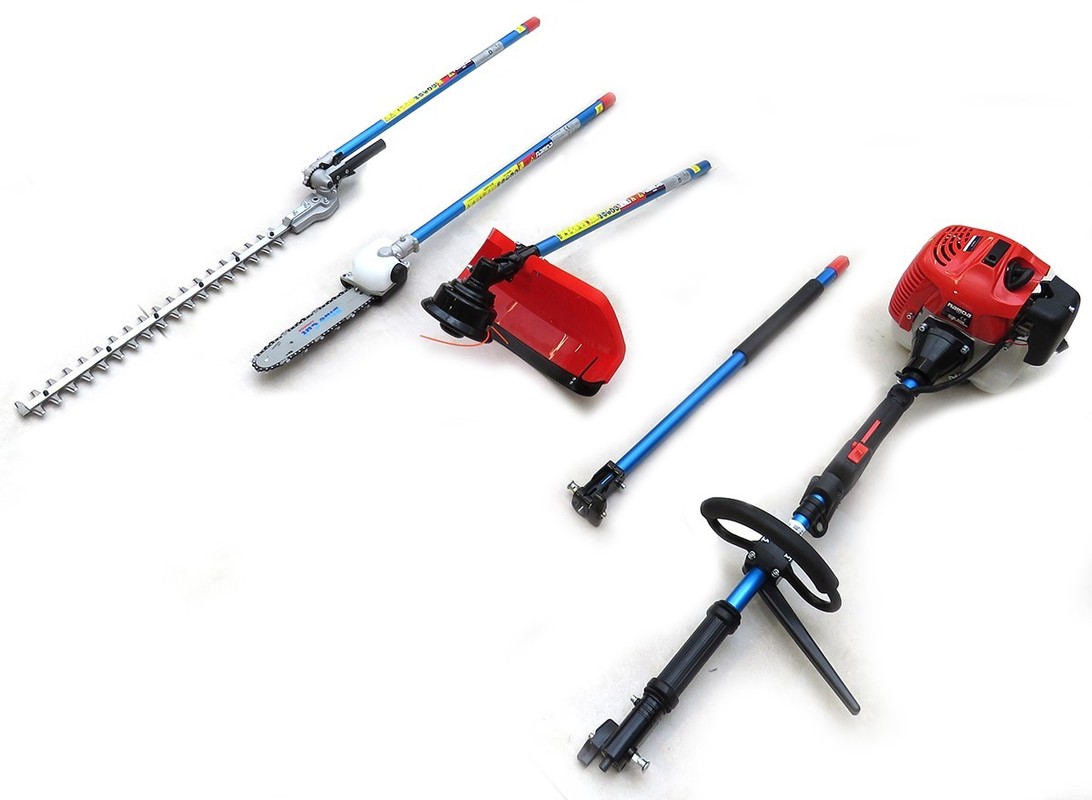

Motorne zage niso primerne za obrezovanje dreves.
lejko0 ::
Se strinjam. Še vedno pa rabim nekaj za brežino, tako da to ne spremni dosti. Ubistvu bi bil idalen nek hibrid med teleskopsko žago in motorno, ki ga lahko uporablaš brez teleskopa in z njim.
- spremenilo: lejko0 ()
m3k ::
...bi bil idalen nek hibrid med teleskopsko žago in motorno...
https://www.eurogarden.eu/sl/KOSILNICE-...
