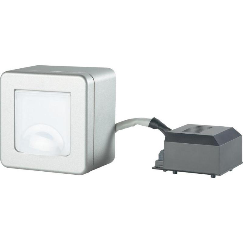

Sem urejal za doma in sem se srečal s tem, da ima večina cheap izdelkov potegnjen + in - ključavnice dirktno v čitalec. Kar pomeni 10s dela za odpret vrata. Ekeyeve storitve imajo ta problem rešen OK, samo so za moje pojme predragi.
Na koncu sem zadevo rešil z Conradovim čitalcem prstnih odtisov za nekih 80€. Dela BP, nihče nikamor ne vlamjla. Sistem imamo trenutno leto dni, uporaljajo ga štirje večkrat dnevno, skupaj pa ima dostop 8 ljudi. Max nevšečnosti ima stara mama, ki mora včasih dvakrat - trikrat potegnit prst preden prime.
Mi lahko malo več napišeš, kako si stvar montiral. Je dejansko potem dovolj, da enostavno kupiš čitalec, ali je potrebno potem še elektronske klučavnice ali kako?
Najde 2 modela na conradu imaš kaj podobnega? Možno kakšno slikico, če se ti ravno da?
http://www.conrad.si/Conrad-Varnostni-s...
http://www.conrad.si/Sistem-dostopa-s-p...
Ja, elektronsko ključavnico boš rabil v vskaem primeru. To je predpogoj za kakršnokoli pametno odklepanje. Mi imamo tole: http://www.conrad.si/Conrad-Varnostni-s...
Je pa cena občutno višja. Sem šel pogledat na račun in smo za točno to dali 90,95 EUR pred letom dni.
Zadeva je bila izjemno enostavna za programirat preko računalnika in so bili prstni odtisi (po šest na vsako osebo) vneseni v pol ure.

samo povem da imamo takega kot je omenil m-xxxx http://www.conrad.si/Conrad-Varnostni-s... in smo zelo zadovoljni

ja je :D to sem že jaz v eni izmed tem razlagal, rabiš le 2 kabla skupej dat in si v hiši v pol minute
sam imam doma tole , je vse super edino sestra ne zna potegniti prsta čez in ji ne zazna ok
, je iz čitalca kabel do tiste črne škatlice, ki je v notranjosti hiše, in potem na el prijemalo al kako se že reče, deluje super, edino zna bit problem če si v krajih kjer velikokrat zmanjka elektrike.. pač nebo delovalo dokler ni elektrike nazaj..
May the force be with you!
- spremenil: FX6300B ()
