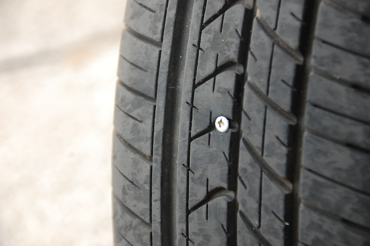

Trenutno se nahajam v Španiji, kjer imam rentan avto. Danes sem opazil, da imam v pnevmatiki, na tekalni površini vijak. Najverjetneje sem ga povozil že pred časom in s takšno pnevmatiko naredil cca 500+ km. Jutri motam narediti še cca 200 km in vrniti avto.
Kakšne so vaše izkusnje, bo pnevmatika zdrzala še kaksne 200 km upokojenske voznje pod 100 km/h. Naj vijak pustim v pnevmatiki, naj ga odvijem ven?

Jaz bi pustil vijak pri miru in napumpal rezervno, za vsak slučaj. Morda na pumpi dobiš še spray za flikanje pnevmatik. Samo preberi kako se ga uporablja preden ga uporabiš.
xxxul ::
če imaš možnost čimprej porihtaj, 200km je precej dolga, ne reskirat (jst sm naredu cca 60 km pa je bla glava šraufa orenk znucana, se je komi še vidl a je križni al ravni)
nikakor ga pa ne odvijaj, če ga vzameš ven lohk tud kr kolo zamenjaš k bo guma spustila
edit: sprej je pa škoda cajta in dnarja, po mojih izkušnjah ne dela
- spremenil: xxxul ()
kixs ::
Je glava vijaka toliko zunaj, da se dejansko ob voznji dotika asfalta ali je notri v kaksnem kanalu/zarezi gume? Ce prvo, potem bo asfalt pocasi zbrusil glavo in vprasanje kaj bo potem. Ce drugo, potem ni take panike.
Sicer pa gres kaksnem vulkanizerju, dela je za pol ure in pred leti je pri nas kostalo cca 20€ - potegne vijak ven in na tem mestu naredi "injekcijo" - zaflika gumo. Mi je rekel naj cim prej zamenjam gumo, pa sem jo vozil se nekaj let brez problema.

Brez problema boš vozil z vijakom v gumi. Jaz sem s tako gumo naredil 5000 km.Na koncu je bila glava vijaka popolnoma zbrušena.

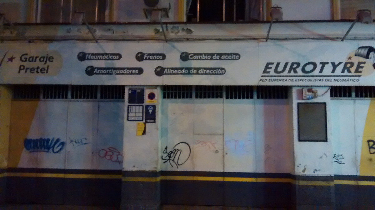

Ob cca 1h zjutraj lociral vulkanizerja na drugem koncu mesta. Zjutraj sem šel v akcijo. Ker nisem hotel izgubiti parkir-placa (parkiranje v Sevillji je mission impossible) sem preprosto odvil celo kolo in z njim na avtobus :)
Fant v delavnici je zadevo zrihtal v 15 minutah. Cena 13.5€. Čez par ur smo že drveli do Malage in ujeli letalo do Trevisa.
