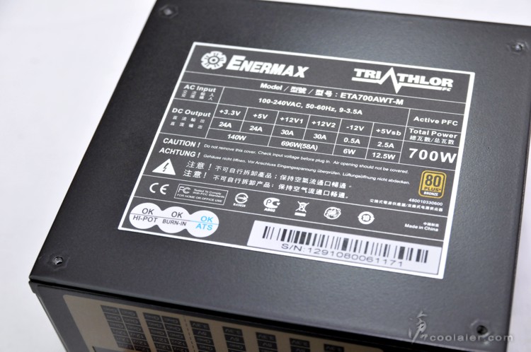

recimo ta eneramax. ...
700w se prodaja ...
lepo vidis da da max 696w ( 58a @12v ), ampak 3.3v in 5v linij, ki so 140w ne steje v KOMERCIALNI SESTEVEK .... ki bi ,,, lahko bi ...
700w se prodaja ...

klkkkkkkkkkk ::
Še neki, če mi lahko razložiš brias.
Točno primer od rasurbo-a
12V1-30A
12V2-22A
Max 528W
Seprav če bom jst obremenil do max. 528. Ali se bo lepo razporedilo sepravi
12V1- 26A
12V1- 18A skupaj 44A
ali bo
12V1- 22A
12V2- 22A skupaj 44A
12V1-30A
12V2-22A
Max 528W
12V1- 26A
ali bo
12V1- 22A
- spremenilo: klkkkkkkkkkk ()
Brias ::
@bee
corsair builder je .... entry lvl, ki si ne zasluzi nalepke corsair ...
najcenejsi platinum corsair je 170 eur,
rasurbo nima platinum PSUja, niti nima GOLD-a, me prav zanima kaj je ... friend imel .. pomoje, da si malo zamesal ....
razporedilo se bo tako kot bos rabil, vendar ne vec kot 44a in ne vec kot 30a na v1 oz 22a na v2 ..
lahko
30/12, 24/20, 26/18, 28/16, 29/17, ,,,, ali karkoli, ... ob upostevanju skupnega maxa, in maxa od v1 in v2

Brias ::
bee ...
za komp:
448w 37 amperov GENERAL gaming ( racunal sem 2 kos DDR3, 1 hdd, 1 ssd, brez pekaca, hi end ATX pozresna plata, 1*80mm, 3*92mm in 1*120mm ), ocjana vishera ... etc etc ,,, cpu 100% in GPU 100%
498w 41.5 amperov burn in MAX
ce bi bil na joke napajalniku, bi rekel vsaj 250w vec ,,,
jaz bi to priklopil na Sea Sonic Platinum Series Fanless 520W, ali gold G-550 ...
ce pa bi moral izbrati 80+bronze .... pa vsaj 650w za kak superbrand ( enermax, corsair ... ) ali 750w za toy brand ( TT, ocz, xfx ) ali pa 1200w energona :) oz... tudi 1200w energona ne bi upal na to priklopiti ...
za komp:
