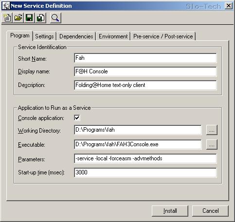

Tody ::
Yes you must be blinde
Mah ne sam dobr je da inštaliraš firedeamon da ti ni treba vsakič ročno zažigat in skrebet za folding Navodila so TUKAJ !

Aja a firedeamona ne moreš prepričat, da bi laufal več kot en service. Na HT P4 sem hotel f@h spravit tja dve konzoli, pa mi je ratalo samo eno, za drugo mi pa reče da se več ne da. Še kak drug progie za to, poleg tiste metode opisane na amdfrogs ?
Fold on.

Firedeamon je že lahko freewarel, samo šele Firedeamon Pro ti omogoča neomejeno število programov laufanih kot service, zadeva mi že dela kot je treba in od danes naprej, mam še eno mašinco zraven :)
Fold on

Fire deamon ti skrije zadevo in to je to ne ubada se z kalkulacijo točk ne ubada se z časom ki ga boš porabil za protein in sigurno se ne ubada z izrisavanjem proteinov. To vse pa dela elektronski mikroskop če ti je zadosti wuinfo kjer vidiš kdaj je protein bil začet in koliko % je trenutno in fahlog kjer vidiš koliko časa ti dela en korak potem naložiš demona in pozabiš na folding če maš večno povezavo v net.Aja zadeva se ne sesuva nikjer in nikoli (noh ja pod XP pod 98 so bile velike težave :) sam so bile tako z demonom kot brez :))
