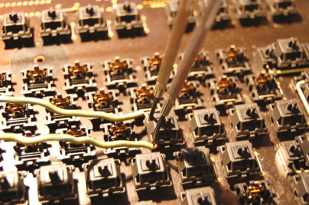

Morda kdo ve ali so **notranje** dimenzije Cherryjevih G80-3000 tastatur enake kot v prejšnjem stoletju?

Tega ne vem, lahko pa stestiraš, če je krivo posamezno mehansko stikalo - dve tipki zamenjaj med sabo. Če je to krivo, je nova stikala tipk (relativno) enostavno kupiti...

V bistvu sem to že naredil in rešil težji problem.
Thanks za odgovor vseeno.
Pred kakšnim letom je ena tipka nehala delat. Par tipk je rado podvajalo znake .. Fizično sem zamenjal nedelujočo z neuporabnim "Windows Key". Potem sem odprl še vse ostale tipke in tam našel goro prahu. Spihal prah. Napaka je bila najverjetneje v tem, ker pri roki nisem imel izopropila in sem sčistil z navadnim alkoholom. Zadeva je nekaj časa delovala 100% potem pa včasih pričela štekat. Random tipke, enkrat L, drugič M ... Nič kritičnega, ker vse deluje če malo bol odločno parkrat pritisnem, ampak je annoying, ker moram že narejeno popravljat ...
Ponovno čiščenje bi najbrž pomagalo, ampak sem postal malce len. Vse čiščenje skupaj ipak traja več ur.
Fotka zadnjega čiščenja pred enim letom.
