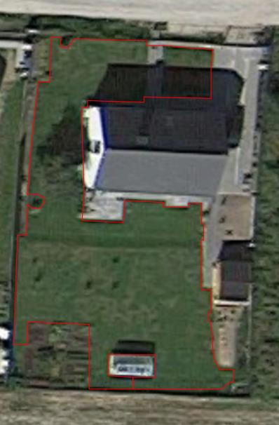

Worx Landroid, je potrebno namestiti žico, če je na meji parcele že ograja in stebri ?
Parcela je v obliki pravokotnika, ograja je iz treh smeri od štirih (oblika črke U).
Okoli štorov/sadnega drevja (višina 30 oz. 100 cm plus) oz. vrtne hiške je potrebno namestiti žico (območja brez vstopa za robota) ?
- spremenilo: sbawe64 ()
Irbis ::
Žico nujno potrebuje, sploh se noče pognati, če bi obkrožen z delujočo žico (razen novi Vision).
Žica sicer ni nujna, ampak potem se bo stalno zaletaval v vse te ovire. Lahko dokupiš ACS in se potem izogiba oviram.
damirj79 ::
Okoli štorov seveda ne boš peljal mejno žico, sploh če so štori sredi travnika. Imaš zato bolj primeren ACS ali pa off-limits modul ali pa oba skupaj.
Druga stvar je, da ob prihodu do žice instantno obrne, ob prihodu do ovire pa nekaj časa razmišlja, kaj bi storil.
Jaz imam žico okrog, vse ostale ovire so bump tehnologija. ACS je šel v smeti (oz. je bil podarjen).
