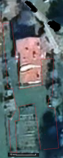

Pozdravljeni
Razmišljam o nabavi robotske kosilnice, oziroma se nemorm odločit ali bi kupil robotsko ali pač samohodno z košaro (tako na kateri sediš in se pelješ. Vrtni traktor?) za travo.
Prilagam sliko parcele.
Po občutku bi rekej da je tam nekje ene 500-800m2 za kosit (Bruto površina hiše je nekje 180-200m2). Zaenkrat kosim z navadno kosilnico kar mi vzame nekje 2h (z odmorom za pivo) za vse pokosit. Sama trata je tudi že v bolj bogem stanju (vedno več plevela) sam to je debata za drugo temo.
Kot je videt iz slike je dokaj razdrobleno v obliki črke H z nekaj ozkimi prehodi. Teren se pod majnim kotom (max 1m na 10m) dviguje proti jugu.
Po vaših izkušnjah kako bi se robotska kosilnica obnesla pri takem tlorisu košnje? Bolje ta kupim samohodno traktorsko?
PS. Po travi so tudi dreki od psa,.....

Mini traktor. mtd 76sde ali stiga 166. Robot se bo zatikal. Montiram robote, tvojo parcelo bi zavrnil, ker je za robot do 2000eur ranga prezahtevna.

Tole sploh ni problem in bi moralo iti čez s kakšno Husqvarno 310/315 brez težav. Meni kosi zelo podoben tloris oz nekoliko večji brez desnega ozkega trakta. Tu vidim edini možen problem, najbolje pa da povprašaš enega ali dva strokovnjaka.
Tole za rabotosko kosilnico ni noben bavbav, imam jsz še slabše kot ti in je gre vse BP.
PS, pozabi traktorsko kosilnico, v teh ozkih delih se še obrnit ne boš mogel :D
greedy ::
Kaj pa tale parcela, bi bila primerna za robota?
Google pravi 265 m2:
Gre za ravno površino, trava kar v dobrem stanju.
Problem bi verjetno bil pri vratih širine cca. 60, 70 cm. Tukaj skozi verjetno ne pride robotska kosilnica?
Še to, ali je za takšno površino primerna 300 m2 kosilnica, ali je potrebno vzeti večjo npr. 500 m2 kosilnico?
Hvala.
LP
Seveda. Zelo primerna. 70cm je dovolj za prehod v drugo cono. Rajši vzemi za x2 površine, manj bo na postaji in življenjska doba baterije bo bistveno daljša.
