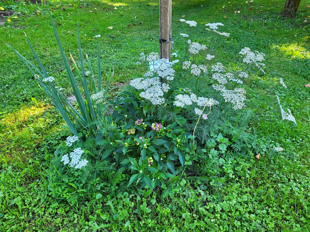

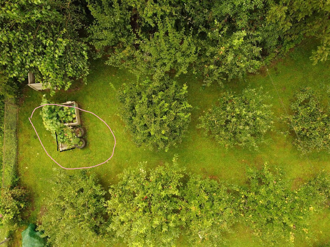

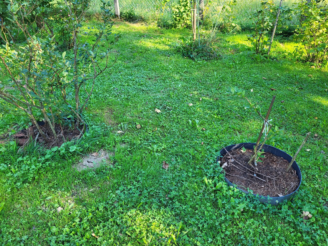

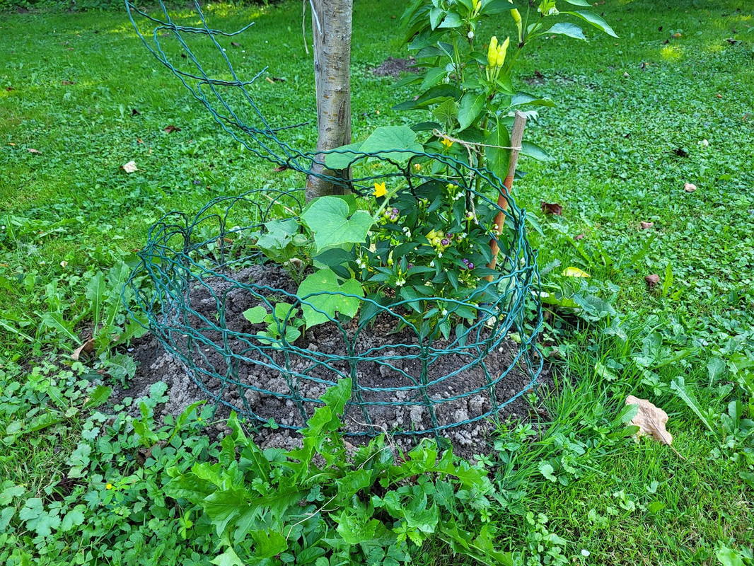

Torej Worx, obkrožim z žico na najširšo možno razdaljo, dodam ACS in se prepustim dogajanju?
https://www.kacnje.eu
Tako preprosto ne bo šlo, zavarovati boš moral vse, kar nočeš da worx povozi, se ne pripelje na prepovedana mesta.
Kako velika je površina, hrib/ravnina, kako debelo je grmovje/drevesa ?
slika 3, tisto mlado grmovje ti bo worx povozil (most likely), acs gor ali dol, sem ga obkrožil
isto slika 2, tam imaš še več tega, zelena kamna koliko je razmik pri levem od robu, koliko je visok spodnji majhen (če je od tal navzgor bolj ali manj raven (vertikalen), da bo acs widel, drugače zna plezati gor če je v konus, vsaj meni je hotel plezati po drevesu premera 50cm, kjer je spodaj "skakalnica izletišče", tam sem dal okoli drevesa 4 betonske plošče 50*50 cm pokonci ).
slika 4, tam pri dveh gumah (levo in spodaj), kakšen betonski robnik dolžine 1m in višine 2 cm ne bi bil odveč, drugače ti to zaplezal v gredico ob gumah (kjer se vidi, da je malo roba, par cm)
slika 1, pri tisti pokriti gredici velja isto kot pri gumah (betonski robnik - 100% rešitev), da bo iz vse 4 straneh zaprto ali worx "of limits" modul (ni 100%), kaj imaš vse spodaj desno.

slika 1

slike sem naložil na https://postimages.org/ in skopiral direkt linke od slik.

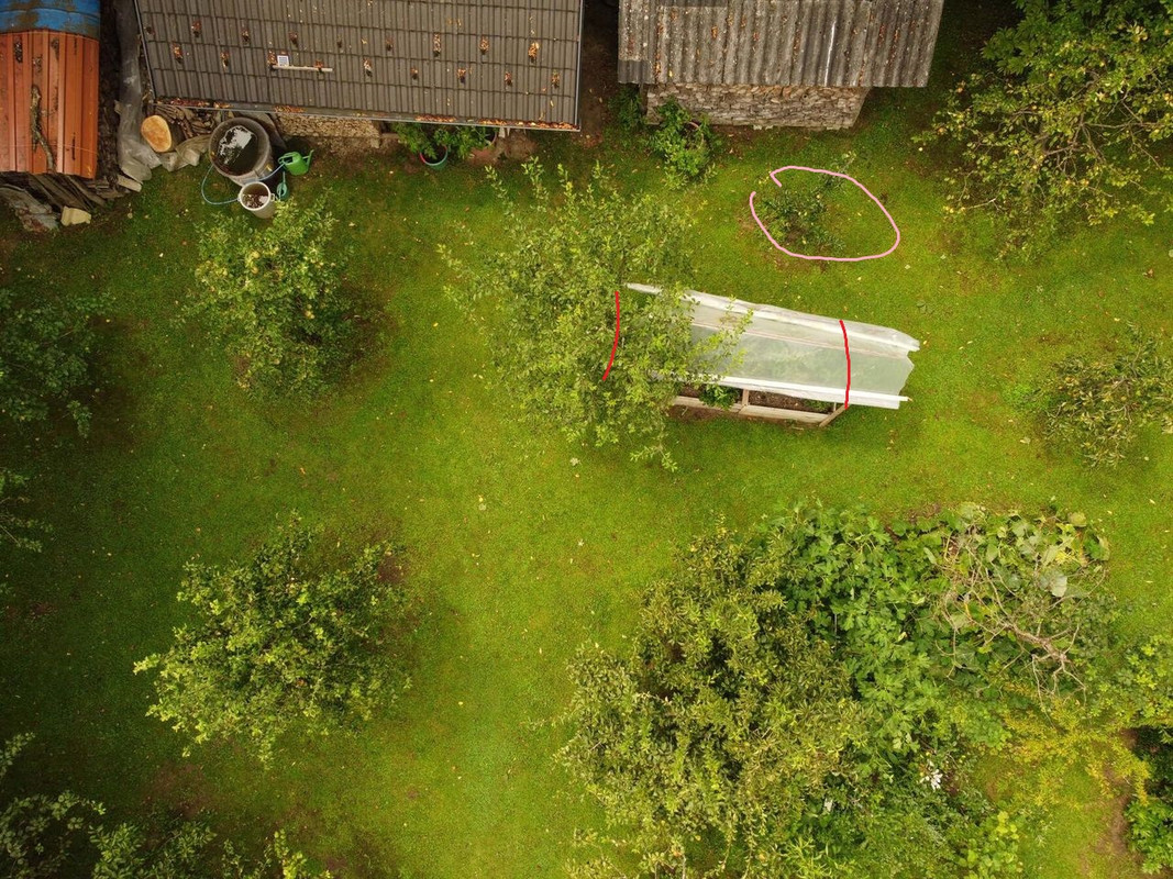

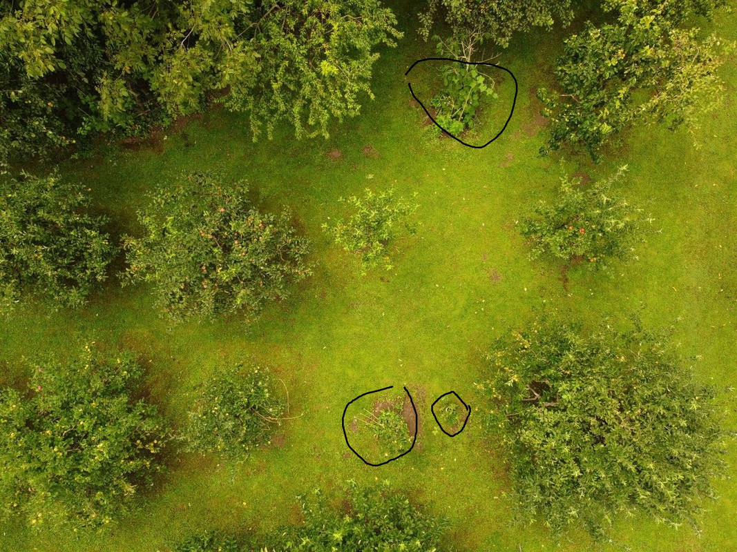

Prejle sem se malo sprehodil po ranču in pogledal, kaj bi bili lahko potenciali problemi. Pač glede na to, kar ste mi doslej povedali.
Recimo:
Kako bi se obnašal Worx z ACS?
Recimo:
- spremenil: dunda ()
dunda
Kar problematično.
Za hec si poglej worx video, kaj imajo tam in kaj imaš ti na travniku
ali ta 4:26
ali
Kako velika je površina, hrib/ravnina (po slikah sodeč) ?
slika 1: ne dam roke v ogenj, za miren spanec bi to ogradil
slika 2: ne, meni recimo žične ograje (en objekt znotraj mejne žice z vrati in tako ograjo na njih), kot je na sliki 4 zgoraj ne zazna, tam sem na vrsta spodaj montiral eno desko po celi širini vrat.
slika 3: če je to nekje ob robu, potem žico na drugo stran, da worxa sploh ni zraven ali otok. https://wiki.worx.com/en/how-set-up-isl...
slika 4: spodaj desno bi se dotaknil obroča in odšel drugam, ostalo je kakor veter piha.

Kar problematično.
ali ta 4:26
ali

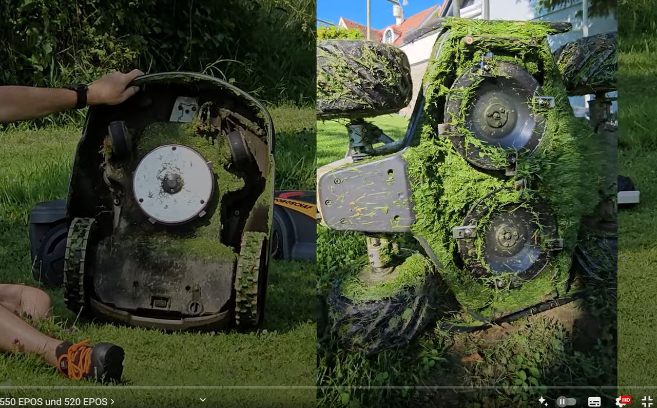

Tom-Cat ::
luba1-2 ima napačno narejeno kosišče, brez dnevnega čiščenja ne gre, pravi da je luba2 kar se tiče stabilnosti poslabšanje
Bullshit. Luba 2 pri nas kosi vsake 3 dni ze 2 meseca, ni bilo potrebno se niti eno ciscenje, kosi se vedno enako kot prvi dan in to prakticno cel dan od 9h do 7h ker ima za pokosit 2200 kvadratov. Res pa je da je vecinoma raven teren brez veliko ovir. Verjetno bo potrebno pocasi "obrniti" rezila. To pa je tudi vse. RTK je sicer dvignjen za 3m, signal pa je cisto ok tudi na drugi strani hise. Se enkrat se ni nikjer ulovila ali ustavila. 10/10 res.
Tom-Cat
6:22
levo je husq 520 epos po 1 mesecu
in da se luba kosišče "zabija" ni nekaj novega.
Recimo Ambrogio ima kosišče še boljše rešeno, 27:01-27:04 se lepo vidi zakaj.

Hvala za trud. Saj nekaj od teh zadev ob drevesih niti ni tako pomembnih. Če bi jih zmulčilo, jih pač ne bi bilo več. Potem je itak deblo. Pri tistih malinah bi lahko žico postavil na sprednjo stran, itak moram še nitkarco uporabljat zadaj. Površine je sicer dobrih 2000 m2. Verjetno je tako, da bi po nekem času človek ugotovil, kaj mora spremeniti (ali česa ni več
Čeprav te robotske kosilnice že res dolgo "gledam", se doslej zaradi vseh teh sitnosti nisem odločil za nakup. Za nameček je tudi prav, da ima človek nekaj rekreacije in sam jo s košnjo definitivno imam. Kar nekaj ur znojenja povzroči vsakih 10-14 dni. Seveda, sedaj je še precej dela s pobiranjem odpadlega sadja po tleh. Pri ročni košnji ga pač prej poberem (kakšno uro je že s tem dela), pri robotski kosilnici pa ne vem, kaj bi bilo. Ali to jabolka/breskve/slive na tleh zmulči? Saj verjetno to ni dovolj velika ovira za odmik?

Ali vzorec gor dol, tako da vsakič meče na drugo stran.
Pri meni ni nič več ravno
Da bi si kje zvil gleženj ni, tam lahko zemlje nasuješ in potem poseješ travo. da se stanje izboljša (aprila maja je idealen čas za take opravke).
Je pa ravnina, ne hrib, dober meter višinske razlike po dolžini.
uporabniki dajejo na kolesa gor za izboljšanje oprijema take zadeve, sploh v mokrem pomaga
https://www.amazon.de/EDELSTAHL-Traktio...
Saj jih nimam montiranih, samo off road kolesa WA0955, https://uk.worx.com/spike-wheels-wa0955/ privzeto so gor ona kolesa na smreka profil, ter znižan navor iz 0 na -10 (spremeniš v https://github.com/EishaV/Avalonia-Desk... ).
Bi ti raje kot robota predlagal kakšen zero mover ali rider (kosišče spredaj), vrtni traktorji s kosiščem na sredini so bolj za nogometna igrišča (imel in nisem bil zadovoljen).
- spremenilo: sbawe64 ()

Vidim da imam nožke bolj skrite, a se kljub temu notri nabirajo ostanki ?
Zadnja slika https://www.tomsguide.com/reviews/husqv...
Jaz vsak dan s kompresorjem po koncu košenja spiham spodnjo stran in malo zavrtim nožke v obe smeri, da padejo ostanki trave stran.
3 minute dela.
Cca 2 km/h se pelje, Worx je 100% bolj počasen.
3 minute dela.
3 minute dela.
Vsak dan čistiš kosilnico? Naša tretjo sezono dela vsak dan zunaj, še pozimi je na postaji. Ima še 3leta garancije tako da še bo en čas švicala.
