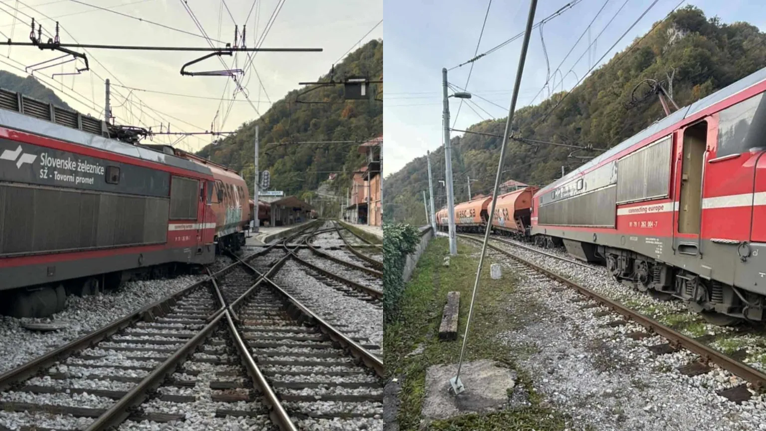

FER je bila v 90 letih Fakulteta za elektrotehniko in računalništvo. To je bilo še v časih, ko je bilo študentov računalništva zelo malo. Dobil si pa rdeč indeks Univerze Edvarda Kardelja. Vem, bizarno.
V fiziki sem bil vidim prej slab, čeprav mi je bila všeč kot predmet z raznimi poskusi. Resda pa nismo iztirjal vlakov za test, kako razmeče vagone.
Kje se je ustavil ti ne veš, to so le zadnji vagoni kompozicije, ki jih je otrgalo od preostalega dela.
Seveda veš - glej sliko in rdečo črto.
Ustavil se je vlak na razdalji 100 metrov od vagonov, ki so iztirili. Saj sem to videl v živo. Kompozicija z lokomotivo na začetku je stala na postaji.

Zanimivo, da ni še nobeden pograbil. Včeraj je prišlo do iztirjenja na postaji v Zidanem Mostu, na kretnicah, ki vodijo na oba od mostov...
https://mb24.cdn1.maribor24.si/media/ar...
Tudi obvestilo je nenavadno, govori, da je "tovorni vlak obstal", čeprav je iz fotografije očitno, da je prišlo do konkretnega iztirjenja....

Videl včeraj. Ne izgleda tako kritično kot v Borovnici. Bojo že uredili. Kretnice so najobčutljivejši del in se take stvari pač dogajajo.
