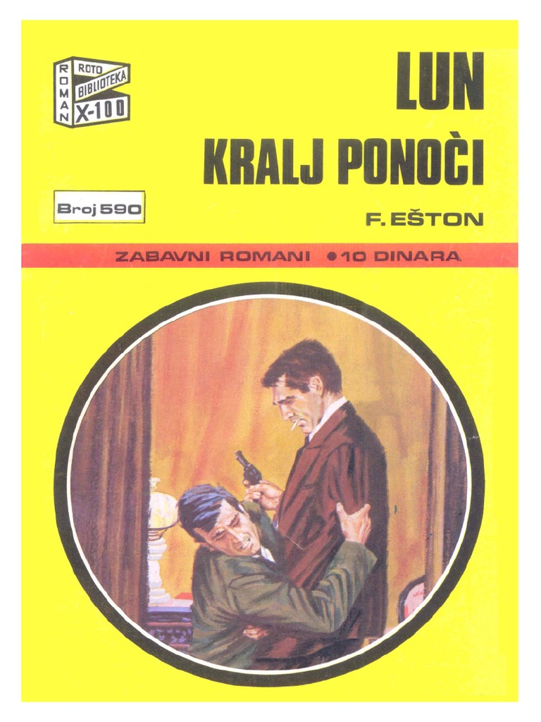

Kaj trenutno berete?
Kaj trenutno berete?
24 / 31
Ne vem kam naj bi tole napisal pa bom kar tukaj.
Andrzej Sapkowski nova knjiga Witcher izide na Poljskem konec leta 2024 in drugje po svetu v začetku leta 2025.
Hatchback678 ::
ufff zakon :).
Kapitan Jack ::
Kako sploh veste kaj brati? Kupil sem kindla, sedaj pa ne vem kaj naj ruknem gor da berem. Zanimajo me npr. elijeni in taksne zgodbe. Katere so dobre?
kuglvinkl ::
Cebelar pridno objavlja, pa zacni s temi.
errhec ::
dd
CoreySteel ::
Kapitan Jack je izjavil:
Kako sploh veste kaj brati? Kupil sem kindla, sedaj pa ne vem kaj naj ruknem gor da berem. Zanimajo me npr. elijeni in taksne zgodbe. Katere so dobre?
Goodreads.com in recommendations glede na že prebrano. Ni idealno, začetek pa je :)
Twitter: @CoreySteel_
rokp ::
cebelar123 ::
Kapitan Jack je izjavil:
Kako sploh veste kaj brati? Kupil sem kindla, sedaj pa ne vem kaj naj ruknem gor da berem. Zanimajo me npr. elijeni in taksne zgodbe. Katere so dobre?
Alien knjige začni z
Aliens: Earth Hive
Aliens: Nightmare Asylum
Aliens: The Female War
Tako bi alien filmi morali biti posneti, če nebi posneli Alien 3 filma čisto po svoje.
Potem pa so tu še ostale vesoljske knjige katere ti priporočam:
Old Man's War by John Scalzi
To Sleep in a Sea of Stars by Christopher Paolini
Project Hail Mary by Andy Weir
Hyperion by Dan Simmons
Childhood's End by Arthur C. Clarke klasika
Elysium Fire by Alastair Reynolds
Recimo za začetek
hendriks ::
Boštjan Marko Turk: Vojna za mir
cebelar123 ::
hendriks je izjavil:
Boštjan Marko Turk: Vojna za mir
yayo ::
errhec je izjavil:
faaak! Tole sem požiral kot mulc. A veš, da je ime pisatelja Frederik Ešton v resnici psevdonim črnogorca Mitra Miriča, ki je vse romane pisal.
  • spremenil: yayo ()
cebelar123 ::
Book 3/3
Escape From The Center Of The Earth by Greig Beck
TheHijacker ::
cebelar123 je izjavil:
Book 3/3
Escape From The Center Of The Earth by Greig Beck
Snel in dal na bralnik. Celo serijo. Priporočaš drugače? Opis na Goodreads me je kar pritegnil. Trenutno sem na seriji Space Janitor od Julie Huni.
Julia Huni - Triana Moore, Space Janitor: The Complete Series
Samo meni to gre počasi. Poglavje dva na dan. Zvečer ko gresta otroka spat. Posledično preberem morda eno knjigo na teden. Nič več.
Kako tebi uspe prebrati toliko knjig? Od kje ti čas?
http://www.google.si
cebelar123 ::
TheHijacker
Center Of The Earth by Greig Beck priporočam. Pri prvi knjigi so mi liki bili še nezanimivi me pa je zgodba vlekla naprej in nekaj je bilo, da sem moral še prebrati drugo in tretjo knjigo. Drugače pa bolj lahkotno branje.
Je pa je tole predvidevam bolj moderna knjiga od orginala Journey to the Center of the Earth by Jules Verne 1864. Tudi omenja izseke iz orginal knjige občasno.
1x v prihodnosti bom moral prebrati od Jules Verne bolj znana dela.
Djuro ::
kuglvinkl je izjavil:
A Beacon 23 je kdo bral? Beacon 23 @ Wikipedia
Sem prebral vseh pet novel skoraj v šusu.
Ne vem, kakšna je televiziska reč (sodeč po imdb ne ravno ne vam kaj), knjige so mi pa bile odlične. Dejstvo pa je, da je to slog Silo. Veliko pogovorov s samim seboj :-)
cebelar123 ::
Them Early Days - 2nd Prequel by Keith C. Blackmore
My man Gus
Poklic: malar
Teža: man boobs
Kondicija: na 100m ima rekord 50m
Rahla izguba las je bila že prej, zdaj se to dogaja še hitreje
Super lastnost: Alkoholik
Največje težave v zombie apokalipsi:
- Zombiji
- pomankanje surovin za preživetje
- da se ne poserje v hlače
- WC papir
- vse majice so mu preozke
- bruhanje po sebi in ogromen maček zjutraj
Ni nujno da v tem zaporedju.
Ded je skozi vso knjigo pijan ali konkretno nabit. Alkohol mu rešuje skoraj vse težave v tem samotnem svetu vsaj tako izgleda na prvi pogled.
Knjiga je za mene 5/5 ampak je ne priporočam kot prvo branje. Saj je potrebno Gusa dobro spoznati skozi prvih par knjig.
cebelar123 ::
The Time Machine by H.G. Wells
First published January 1, 1895
Old but gold
Mislim da druga knjiga nasploh , ki omenja potovanje skoti čas. Vsekakor pa najbolj vplivna.
cebelar123 ::
Holly by Stephen King
ocena 2/5
King mora nujno začeti v svoje knjige nehati vnašati svoja politična prepričanja in sovraštvo do Trumpa in njegovih volilcev.
Da ne omenjam za kakšne bedake ima ljudi, ki se niso cepili med covidom aja vsi ti bedaki so tudi Trump volilci.
Če odmislim to potem je prve pol ure knjige top, sredina povprečna, konec daleč najbolj brezvezen kaj je mogoče.
TheHijacker ::
Začel sem brat serijo Backyard Starship od J. N. Chaney in Terry Maggert:
Prišel do 21 poglavja in jo težko odložim. 18 knjig trenutno.
http://www.google.si
cebelar123 ::
The War of the Worlds by H.G. Wells
Pride čas, ko se je treba vrniti na začetek.
cebelar123 ::
With the Old Breed: At Peleliu and Okinawa by E.B. Sledge
Knjiga je nastala iz dnevnka takrat 22 letnega E.B. Sledge-a , ki ga je pisal leta 1945.
Knjiga opisuje grozote, ki so se dogajale na dveh najbolj krvavih bitkah na Pacifiku. To sta bitka za Okinawo in Peleliu.
Priporočam branje
cebelar123 ::
Res vam hvala by Marko Vidojković
Jugoslavija ni razpadla.
Tablice Gorenje, El Niš telefoni, Zastava 1001 na elektriko, YUskype, svoja navigacija in sateliti, zdravstvo najboljše na svetu, v nogometi in košarki nas niso premagali ze 20 let, trava dovljena od leta 1995...
Knjiga je napisana v stilo X-filetov saj so se začeli odpirati portali v Jougoslavijo katera je razpadala.
Avto je imel dobro idejo ampak mu je zamanjkalo pri izvedbi. Določene stvari so tako hitro zaključene, da se prav čudiš.
CoreySteel ::
haha, sliši se kar divje in me mika :D
Twitter: @CoreySteel_
cebelar123 ::
CoreySteel je izjavil:
haha, sliši se kar divje in me mika :D
Knjigo si lahko izposodiš na Biblosu
CoreySteel ::
Imam "žal" Kindle. DRM pa predvidevam da se še vedno drži in se ga še ne da skrekat? :D
Twitter: @CoreySteel_
cebelar123 ::
CoreySteel je izjavil:
Imam "žal" Kindle. DRM pa predvidevam da se še vedno drži in se ga še ne da skrekat? :D
To nebi vedo.
Lahko pa bereš na telefonu ali računalniku. Knjiga ni dolga tako da nebi smel bit nek problem.
Ales ::
CoreySteel je izjavil:
Imam "žal" Kindle. DRM pa predvidevam da se še vedno drži in se ga še ne da skrekat? :D
Ne drži se več. V neki temi tu je bilo več podrobnosti, ne spomnim se točno kje... pa tudi sicer je to najti na netu.
CoreySteel ::
Opa, pa res! Pa jim je le ratalo po petih, šetih letih? :D Hvala!
Twitter: @CoreySteel_
JA23 ::
A lahko še sem nalepita link za rešitev DRMja?
CoreySteel ::
https://slo-tech.com/forum/t750306/99
Bawagan je izjavil:
Dobra novica za vse, ki si želite branja Biblos knjig na Kindlu. Program DeDRM verzije 10.0.3 zna zdaj končno odstraniti tudi Adobe zaščito. Testirano na knjigi Klic orožja in v Calibreju sem preprsto pretvoril knjigo iz epuba v MOBI in zadeva deluje perfektno :)
GitHub verzija DeDRM-a tukaj
Bawagan je izjavil:
Postopek je sledeč:
1. Namestiš Calibre ali pa ga posodobiš na najnovejšo verzijo
2. Snameš DeDRM iz prej omenjene povezave in ga namestiš v programu kot vtičnik (postopek namestitve najdeš v Read Me datoteki znotraj snetega DeDRM-ja). Ne pozabi pred tem datotek nekam razširiti, saj je RAR znotraj RAR-a
3. Snameš knjigo v Biblosu, jo odpreš v Adobe Digital Editions, nakar skočiš v Raziskovalca in pod Dokumenti/My Digital Editions najdeš epub
4. Epub enostavno povlečeš na Calibre, ki DRM odstrani, nato samo še pretvoriš v MOBI in si pošlješ na Kindle
Twitter: @CoreySteel_
JA23 ::
Najlepša hvala.
cebelar123 ::
The Invisible Man by H.G. Wells
Rias Gremory ::
Ko sem bil mulo sem prebral Harry Potterja v slovenščini, zdaj ga pa spet berem v angleščini. Ravno si bom naložil zadnji del.
cebelar123 ::
Allegiance by Nicholas Sansbury Smith
cebelar123 ::
Children of Time #3
Children of Memory BY Adrian Tchaikovsky
mihy11 ::
Children of Time serija je v planu za 2024. Se splača?
Razmišljam tudi o Expense seriji. Samo je precej dolga pa ne vem, če bi vložil toliko časa.
"Computers are good at following instructions, but not at reading your mind."
by Donald Knuth
  • spremenil: mihy11 ()
cebelar123 ::
mihy11 je izjavil:
Children of Time serija je v planu za 2024. Se splača?
Razmišljam tudi o Expense seriji. Samo je precej dolga pa ne vem, če bi vložil toliko časa.
Na kratko Children of Time prvi del, če imaš rad pajke :) drugače pa serija kot celota za mene izguba časa. Tretji del sem prebral samo zato, ker sem prva dva dela.
Expense serija prvih 5 knjig mi je bilo ful dobrih in pa večina kratkih zgodb je super. Po peti knjigi pa gre samo navzdol, sploh zadnje tri knjige so mi bile groza.
cebelar123 ::
Mass Effect Novels #2
Mass Effect: Ascension by Drew Karpyshyn
cebelar123 ::
Alexander the Great 1
Fire from Heaven by Mary Renault
dunda ::
Igor Štiks, Elijev stol - res odlična knjiga
Elijev stol
https://www.kacnje.eu
  • zavarovalo slike: STASI ()
cebelar123 ::
The Wandering Inn #1
Knjiga je prava droga, čeprav je špeh "prvi del je daleč najkrajši" je ne moreš odložiti.
The Wandering Inn je drugače spletna serija katero lahko bereš zastonj na spletu in po dolžini prekaša Wheel of time po dolžini.
Jaz sem audiobook poslušal in moram zelo pohvaliti narrator-ko.
Zgodba je se dogaja v svetu kjer živijo različna bitja, ki ji poznamo iz zgodb, iger in podobno.
Naša glavna oseba se pojavi v tem svetu in se spopada z raznimi težavami, ker ni navajena na ta svet. Prav tako doživi kulturni šok ona in vsi okoli nje.
Primer, ki je bil zanimiv je , ko pride čas za umivanje zob ali pride menstruacija in ni vložkov :)
Zelo zanimivo je tudi, da osebe ,ki živijo v tem svetu namesto, da bi znanje pridobivali z izkušnjami skozi čas dobivajo levele. Torej če se odločiš da boš bojevnik se bojuješ in če zmagaš znaš dobiti level up in potem že znaš dodatne stvari.
  • zavarovalo slike: STASI ()
cebelar123 ::
Home Before Dark by Riley Sager
  • zavarovalo slike: STASI ()
cebelar123 ::
The First Law #1 The Blade Itself by Joe Abercrombie
  • zavarovalo slike: STASI ()
Čewap ::
How to make friends and influence people.
Dale Carnegie
  • spremenil: Čewap ()
ahac ::
Za spremembo po Red Rising: :D
Bookshops & Bonedust
https://www.goodreads.com/book/show/123...
Potem 2/6 iz Amazonovega Forward Collection, ostale pa pustil za kasneje.
https://www.goodreads.com/series/306230...
Zdaj grem pa naprej Cosmere, da letos dohitim Sandersona, če ne bo kaj novega napisal... :))
Tress of the Emerald Sea
https://www.goodreads.com/book/show/683...
  • zavarovalo slike: STASI ()
cebelar123 ::
Alexander the Great #2 The Persian Boy by Mary Renault
  • zavarovalo slike: STASI ()
tomlin ::
Ponovno prebiram P. Samuelson: Ekonomika (Cankarjeva Založba, 1968). Ker me je debata na slotech-u vspodbudila, da obudim pozabljeno znanje. Hvala, slotech!
P.S.: Hrvatje vsako leto izdajo novelirano izdajo Samuelsona in njegovega teama. Pri nas pa....
M. Friedman
cebelar123 ::
The First Law #2
Before They Are Hanged BY Joe Abercrombie
  • zavarovalo slike: STASI ()
DamijanD ::
Projections: A Story of Human Emotions
by Karl Deisseroth
  • zavarovalo slike: STASI ()
Darko! ::
ČLOVEK NA SONCU
brala mi je iz New Yorkerja,
ki ga ne kupujem in sploh ne vem,
kje ga je našla. bilo je nekaj o mafiji,
o enem izmed šefov mafije,
ki je preveč jedel, predobro živel,
preveč lepih žensk ga je božalo po
jajcih, zredil se je od sesanja dragih
cigar in mladih prsi.
potem je imel te srčne napade - in tako
ga je nekega dne nekdo peljal
v veliki limuzini in začel se je počutiti slabo.
zaprosil je šoferja da ustavi in ga spravi
ven. fant ga položi
na prijetno sonce ob cesto.
ne vem, če je bilo to na Kreti ali
Siciliji ali tam nekje v Italiji.
ležal je tam na soncu
in tik preden je umrl je dejal:
kako lepo je lahko življenje.
potem je odšel.
včasih moraš ubiti 4 ali 5
tisoč ljudi, preden nekako
dojameš, da je vrabec
nesmrten, denar navadno sranje in
da si čisto brez zveze zapravil
svoje življenje.
  • zavarovalo slike: STASI ()
24 / 31
X toži Lego, Nestlé, Pinterest, Shell in druge (strani: 1 2 3 )
Oddelek: Novice / Tožbe
12621731 (15552) anon17
Zanimivi novi oz. prihajajoči animirani filmi (strani: 1 2 3 )
Oddelek: Sedem umetnosti
11743780 (8769) oo7
Samoobramba (strani: 1 2 3 4 5 )
22845023 (38048) arnecan1
