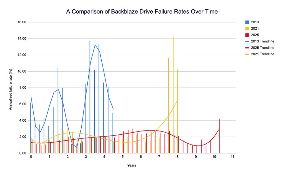

Slo-Tech - Backblaze nas že 12 let marljivo zalaga s statistikami odpovedi diskov iz svojega ogromnega podatkovnega centra. To je že dovolj dolga doba, da je možno opaziti številne pojave, o katerih imamo večinoma teoretične modele. Med najbolj znane sodi U-krivulja odpovedi diskov, katere utemeljitev se zdi logična. Nekaj diskov zaradi defektov odpove takoj po izdelavi, preostali potem pridno meljejo, zato delež okvar upade, nato pa se ob izteku življenjske dobe spet poveča. A v praksi tega pojava ni več opaziti.
Leta 2013 so še opazili približno U-krivuljo, nato pa vsako leto manj. Analize kažejo, da je dolgo vrsto let raven odpovedi približno konstantna, nato pa se ob koncu življenjske dobe poveča. Slednja pa se podaljšuje. Današnji diski so vzdržljivejši od diskov izpred desetletja, pri čemer ima Backblaze seveda podatke za svoj vzorec uporabe, ki je precej drugačen od povprečnega uporabnika.
Letos so opazili, da je največ diskov odpovedalo v 10. letu starosti, in sicer okrog 4,25 odstotka. Pred desetletjem so diski najpogosteje odpovedovali že po treh, pred dvema letoma pa po sedmih letih. To kaže, da zdržijo čedalje dlje. Backblaze uporablja diske proizvajalcev HGST, Seagate, Toshiba in WDC v kapacitetah od 4 TB do 24 TB. Morda U-krivulja ni povsem mrtva, so sklenili pri Backblazu, a upošteva številne idealizirane predpostavke, ki v resničnosti niso vedno dosegljive: vsi diski so enaki, delujejo v enakih pogojih, okvare se neodvisne in zgolj funkcija časa, okolje pa ostaja nespremenljivo. Resničnost je precej živahnejša.

zavajon ::
Nečesa tu ne razumem.
1.) Letos so opazili, da je največ diskov odpovedalo v 10. letu starosti,
2.) pred dvema letoma pa po sedmih letih.
Torej so morali biti tisti diski, ki so crknili pred dvema letoma, novejši od teh, ki so crknili letos.
Kako se potem življenjska doba podaljšuje?
Izi ::
Ko disk odpove pogledajo koliko je bil star.
Diski ki so odpovedali letos so bili povprečno stari 10 let. Diski ki so odpovedali dve leti nazaj pa so bili povprečno stari 7 let. Torej se življenjska doba podaljšuje.
Ales ::

Tu nekaj ne štima, ni logike.
Diski, ki so odpovedovali dve leti nazaj, so bili stari 7 let:
2025 - 2 leti - 7 let = 2016
Kupljeni so bili torej leta 2016.
Diski, ki odpovedujejo letos, so stari 10 let:
2025 - 10 let = 2015
Kupljeni so bili torej 2015.
Diski, kupljeni 2015, so torej zdržali dlje kot tisti, kupljeni 2016.
Zaključek, da se življenjska doba diskov podaljšuje, je napačen.
Morda se je podaljševala v nekem obdobju, a se je leta 2016 očitno ponovno skrajšala.
Izi ::
Imaš prav
Iz podatkov v članku se ne da zaključiti nič ali pa so napačni.
Torej: Diski letnik 2015 zdržijo povprečno 10 let
Torej: Diski letnik 2012 zdržijo povprečno 3 leta
Torej: Diski letnik 2016 zdržijo povprečno 7 let
Če to postavimo po letnikih dobimo:
Letnik 2012 zdržijo povprečno 3 leta
Letnik 2015 zdržijo povprečno 10 let
Letnik 2016 zdržijo povprečno 7 let
Iz tega ne moremo nič zaključiti.
Letos so opazili, da je največ diskov odpovedalo v 10. letu starostiPomeni: Letos odpove največ diskov iz leta 2015
Pred desetletjem so diski najpogosteje odpovedovali že po treh letihPomeni: Največ 13-let starih diskov je odpovedalo po 3 letih
pred dvema letoma pa po sedmih letih.Pomeni: Največ 9-let starih diskov je odpovedalo po 7 letih
Graf ne pravi, kar si napisal. Kvaliteta clanka, je druga stvar.
Kakor razumem graf, imas prikazano letno stopnjo odpovedi diskov za razlicne generacije. Novejse generacije se obcutno manj kvarijo in imajo daljso zivljensko dobo. (Lahko se motim, sam letnica je datum ko so bili podatki zbrani. Od te letnice odstejes leta za katera so podatki, da dobis datum zacetka uporabe dolocene serije diskov. Ce to naredis, prides do navedenega zakljucka.)
- spremenilo: tikitoki ()
c23po ::
Ales je napisal:
Diski, ki so odpovedovali dve leti nazaj, so bili stari 7 let:Če bi napisal: "Diski, ki so odpovedovali dve leti nazaj, so bili povprečno stari 7 let," bi ne padel v zmoto, da so pokvarjeni diski kupljeni leta 2016. Ključ je razumevanje besede "povprečno" in statistike. (To sem se naučil, ko sem Statistiko 1 naredil šele v tretje.)
Računalniki nimajo spominov.
- spremenil: c23po ()
Ales ::
Mislim, da si narobe razlagaš to o povprečjih, v tem primeru. Gre za peake pri dejanskih starostih diskov, ne za povprečne starosti.
Itak pa je očitno, da te pri statistiki prekašam! Heh, v tretje... Jaz sem jo v drugo! V drugoo!!
Na moje neizmerno začudenje, pa še z neko normalno oceno... Weird. Še vedno mislim, da je pomešala teste. In to, kar sem že takrat mislil, da ne znam, sem v vseh teh letih še izdatno pozabil, tako da...
Sem pa vmes na tikitokijevo pobudo pogledal originalno objavo pri Backblaze in itak ugotovil, da gre za primerjavo podatkov iz 2025, 2021 in 2013.
"Dve leti nazaj" se ne pojavlja nikjer v originalnem viru, štiri leta nazaj bi bilo bolj točno.
V primeru te novice bi bilo skoraj boje izbrisati vse komentarje, popraviti novico in nam dati možnost, da se ponovno zmotimo o vsem živem na podlagi točneje povzetega vira...
