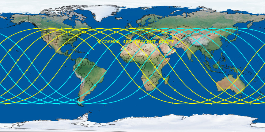

Slo-Tech - Minuli teden smo bili še negotovi, sedaj pa je že jasno, da bo Kosmos 482 na Zemljo padel v soboto, ne vemo pa še, ali bo padel tudi na zemljo. Natančnost napovedi je trenutno okrog devet ur, najverjetnejši čas padca pa nekaj minut pred osmo uro zjutraj po slovenskem času. Za zdaj vemo tudi, da bo v atmosfero vstopil in se raztreščil vzdolž modrih in rumen črt na priloženem zemljevidu, ki predstavljajo njegovo trajektorijo. Sloveniji se bo torej izognil, najverjetneje pa bo padel v morje, ker je morja v teh zemljepisnih širinah največ.
Inklinacija njegove orbite znaša 51,95 stopinj, torej je omejena na področja zemljepisne širine med 52 stopinj južno in prav toliko severno. V naslednjih urah bodo napovedi postajale še natančnejše, zato bo tedaj možno predvideti tudi, kam točno bo padel. Trenutno je negotovost še prevelika, saj je obhodni čas satelita približno pol drugo uro. Proti Zemlji hiti del, ki meri več kot meter v vsako dimenzijo in tehta 495 kilogramov, zato bi lahko kakšen kos priletel do površja. Ne pozabimo, da je bil Kosmos 482 projektiran za obisk Venere, a tja ni nikoli prispel. Preživi pospeške do 300 g in tlak 100 atmosfer.

stara mama ::
Gledam zemljevid, in je cel prekrit z modrimi ter rumenimi črtami.

GizmoX ::
Trenutne simulacije kažejo, da bo plovilo nad severnim Atlantskim oceanom (modra črte preide v rumeno) dovolj nizko in/ali počasno, da lahko dokončno začne padati dol.
Zaradi neznank (točen vpliv ozračja, sončev veter, ...) se lahko ta trenutek zamakne za nekaj obratov okoli zemlje (vsakič cca 90 minut), v + ali -. Zato toliko črt.
V vsakem primeru bo plovilo padalo vzdolž teh črt, tako da kot kraj padca npr. odpade Švedska (previsoko) in recimo Panama ter Florida (ni vzdolž črt).
Trenutno stavim na padec v Indiji
Za padec na Slovenijo je nizka verjetnost - še Hrvatje imajo več šans, čeprav ravno tako majhne

darkolord ::
stara mama je izjavil:
Niti 1% zemljevida ni prekrit s črtamiZa zdaj vemo tudi, da bo v atmosfero vstopil in se raztreščil vzdolž modrih in rumen črt na priloženem zemljevidu
- spremenilo: darkolord ()

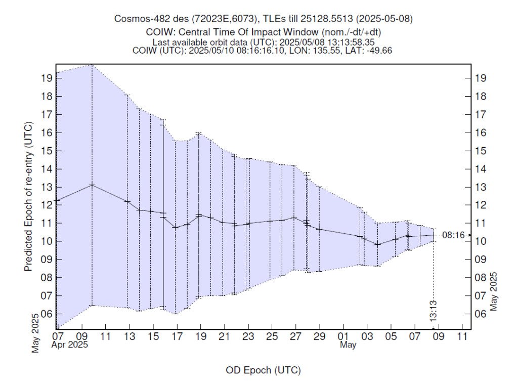

GizmoX ::
06:30 in 08:04 so ga opazili Nemci iz tal. Čez slabih 90 minut (cca 9:30) so ga spet čakali, a ga niso uspeli opaziti.
Najverjetneje je vmes dokončno pristal

GizmoX ::
V zadnjem krogu je šel iz 165 km višine na 120 km višine. Simulacije so kazale, da ko bo višina padla pod 122 km, izgubi preveč hitrosti.
Najnižje točke (graf perigej), najvišje točke (graf apogej)

Matko ::
Latest update: 2025-05-10 10:30 UTC+2
Based on EU SST analysis and information and no-shows during passes, EU SST confirms that object Cosmos-482 Descent Craft decayed within the last estimated re-entry window (2025-05-10 06:04 UTC ?20 minutes).
