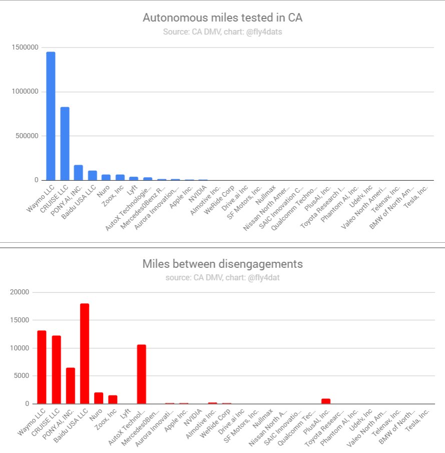

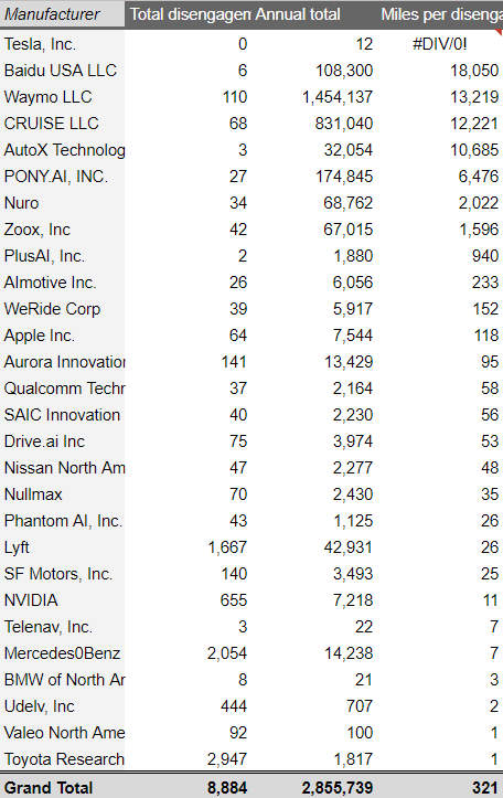

Gregor P je izjavil:
Kako, da je tle samo 12 milj skupno pri Tesli?
Kaj pomeni ta disengagement, da bi bila nesreča, če človek ne bi posredoval?

Afo ::
Kaj hočeš s to tabelo povedat? Mogoče to da namenoma zavajaš ali pa da ne ločiš, da kalifornija ni cela amerika, kaj šele cel svet? Ostali nekako vemo da se avtonomni sistemi testirajo po celem svetu.

Zheegec ::
VaeVictis je izjavil:
Vožnja z Autopilotom uradno ni autonomna vožnja. Tesla je prijavila samo 12 milj kot "autonomna vožnja", to je bilo 12 milj, ki so jih pripravili na "Tesla autonomous investors day" za investiroje, vse je bilo prevoženo na lep sončni dan, večinoma po avtocesti, po že vnaprej načrtovani progi. Leta 2018 so uradno prijavili 0 autonomnih milj, če se prav spomnim.
