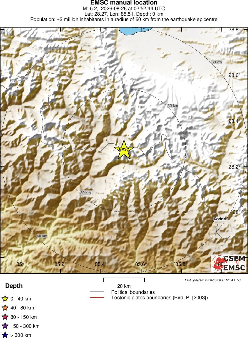

Glede na EMSC ročno lokacijo (ki pa lahko striže tudi za 15km) in nekatere druge vire se je na nepalski strani meje, na severni strani gore Langtang Lirunga (7234m) zgodil ogromen ledeniško skalni odlom. Nekje na višini 5200m.
EMSC je to zabeležil kot "potres" z magnitudo 5.2 na globini 0km.
- spremenil: Jazon ()
