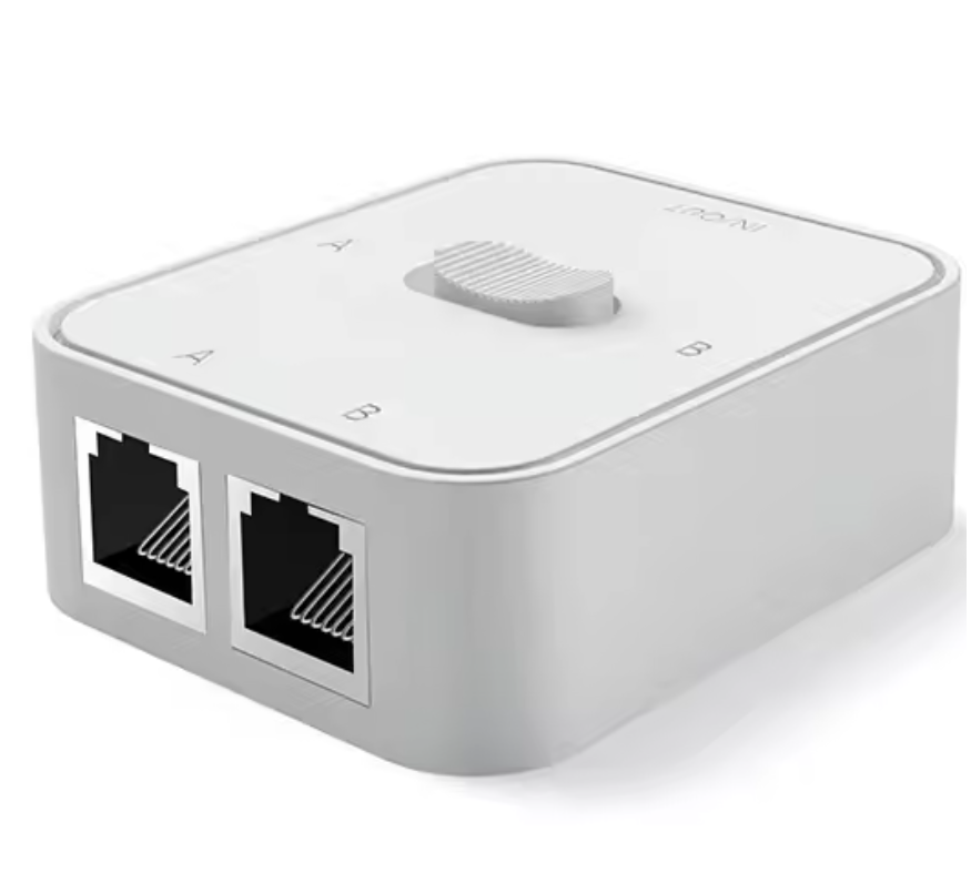

Ja je, ce mas en kabel in 2 televizorja.
Imam pa od unifita dream machine, te pa zgoraj mini flex switch. zgoraj pa samo en kabel.
To iščeš?
Ja, nekaj takega iscem , hvala ti 🙃
